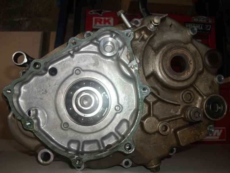

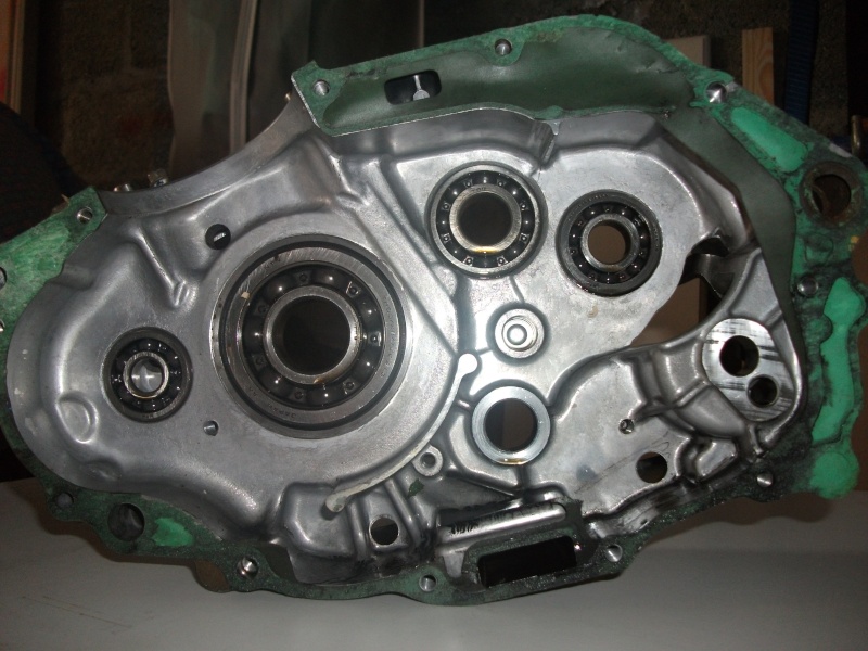

je profites de cette période hivernale pour entreprendre la refection de mon moteur.
1° étape : démontage, jusque là pas de soucis, mise a part des joints collés, le moteur n'est plus tout jeune, 1998 tout de même.
prochaine étape : changement bielle et roulements nettoyage des carters, à ce sujet auriez vous des astuces ? j'ai trouvé ceci, je vais testé
http://vw-camper.fr/viewtopic.php?f=32&t=1808
quelques photos des carters centraux
gilles

Cool Bah,z'ont l'air nickel tes carters,mais bon,j'aime bien la recette au citron,ça coute rien et c'est pas nocif alors pourquoi pas ... Wink

Tiens, tiens! Je viends de finir le mien! 1998 aussi, meme provenance si je ne me trompe ?
Pour le nettoyage au citron j'ai essayé avec un carbu de mob et je trouve que ca donne une finition mat.

j'ai repris mes travaux cette été, priorité au bas moteur, j'ai confié à un rectifieur de culasses et autres travaux moteur, le soin de changer ma bielle (coût 110 ttc hors bielle).
prochaine étape, nettoyage des carters, après réflexion je vais opter pour la technique du sablage. je me suis confectionné ma cabine de sablage, j'ai profité de mes vacances aux bords des plages pour récupérer du sable. après nettoyage, changement des roulements et joints spis.
