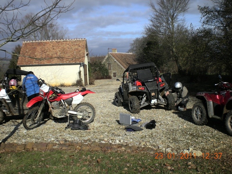

Je roule avec ces pneus depuis cet été, et si l'on prend en compte mon niveau et le prix, j'en suis très content!
Par contre, j'ai fais une balade le week-end dernier, et le sol n'a pas dégelé de la journée: casse gu*ule à la moindre ornière (J'ai testé Embarassed )!
Existe-t-il un type de pneus plus adapté aux conditions hivernales?
Les collègues ne se sont pas plaind, ils étaient sur 4 roues (Buggy et quad) pig

sympa la mixité moto / quad / buggy !!
ca passe comment un polaris en rando / au XR ??
Nombre de messages : 3134
MessageSujet: Re: J'ai trouvé mon XR!   Ven 28 Jan - 19:08
Le RZR, ça passe pas dans les "chemins de pêcheurs" de Mr Kapouka, mais c'est bien sympa, et en plus, c'est bien plus stable dans les ornières gelées lol!
Blague à part, le buggy j'ai jamais essayé
Peut être que l'occasion se présentera un jour? Wink
