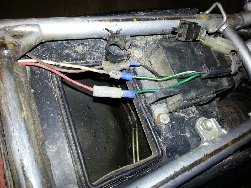

Bon, tout ça c'est bien beau, mais l'gamin a trouvé le fallacieux prétexte d'un barbecue à Sancerre pour me refiler sa chignole.
Première étape avant démontage : un bon coup de karcher car le malotru m'a confié une moto sale.
Et la : c'est le drame !!!!!!
Je crois que je vais vivre Monnier Fab59 épisode 2 lol!
Câblage électrique de qualité, cadre ressoudé.
Visserie disparate et non d'origine.
Ah si, quand même une belle pièce : le support de CDI. Je ne sais pas qui est le fournisseur, mais cela semble être de la pièce de qualité !!  lol!
Protection de cadre ? mouais, ça protège le cadre, théoriquement, mais en dessous c'est un tas de m__de !!!
Et gamin, les 2 entretoises sous les vis de fixation du maitre cylindre de frein arrière, c'est pas de ce côté qu'elles se montent.
