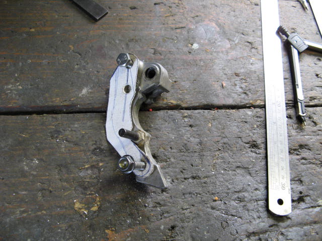

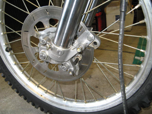

Ce WE j'ai finit les pattes defixations pour adapter les etriers de XR su la fourche de CRF:
- Essai d'un gabarit en carton:
- Puis validation avec un modele en alu decoupé dans une tole de 3 mm:
- Et apres avoir verifier avec le modele en tole on passe au taillage des pieces finales:
- les mêmes une fois montées:

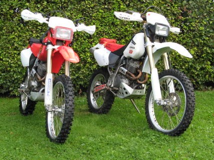

MessageSujet: Re: fourche crf 250 chez les CHTI   Dim 12 Sep - 21:56
Salut a tous,
Bon ca y est j'ai finit de remonter les 2 motos samedi, j'ai du modifier la tole que j'avais fait pour la tete de fourche, le montage etait pas top
Une petite photo des 2 moto:
Ce matin on est aller rouler un peu avec fef a coté de la maison pouir valider le montage...
Tout c'est bien passé, on a l'impression d'avoir une autre moto...
