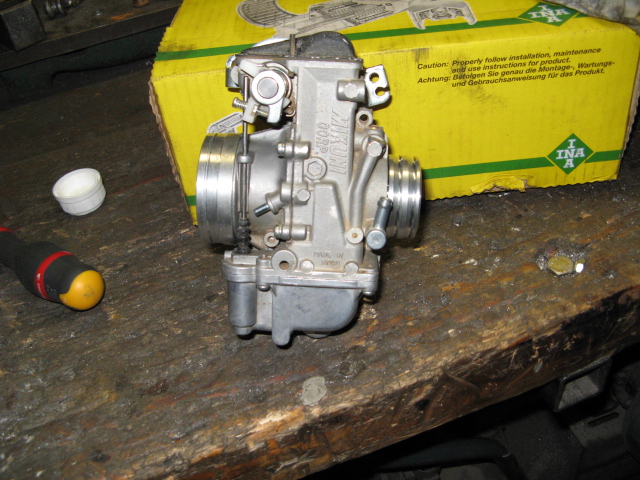

Il y a quelques semaine j'ai eut l'occasion d'acheter un MIKUNI TM 36 sur lebon*** pour un prix raisonnable.
A reception du carbu je m'apercois que le gars a coupé le support de cable de retouret son attache, surement que ca passait pas sur le quad ou il l'avait monté:
J'avais 3 solutions: racheter les pieces au détail chez mikuni, mais vu le prix des pieces detachées de carbu j'ai meme pas osé demandé, en refaire a l'identique, ou bien quitte a refaire des pieces, en faire pour pouvoir monter les cables d'accelerateur d'origine.
j'ai commencé par usiner le rotor d'origine pour pouvoir enfixer un autre dessus:
Usinage d'un rotor sans faire les trous au début:
Demontage de la patte de fixation des cables du kehin pour la fixer sur le mikuni en pliant la patte du mikuni:
Apres un montage fixe a l'etablis avec la poignée et les cables, j'ai trouvé la bonne positions des trous:
Montage a "blanc" sur la moto:
Une fois validé le montage, j'ai fait une cale en alu a la place de l'écou et fixé les 2 rotors ensemble:
Voila pour les cables, ca me permet de ne pas avoir a en fabriquer
J'ai usiné une bague d'adaptation pour la boite a air
Vu que l'on fait une ballade samedi, et que j'ai aurais pas le temps de régler le carbu, j'ai remonte celui d'origine, il 'ny aura plus qu'a tout remonter et faire les réglages
Suite au prochain numero

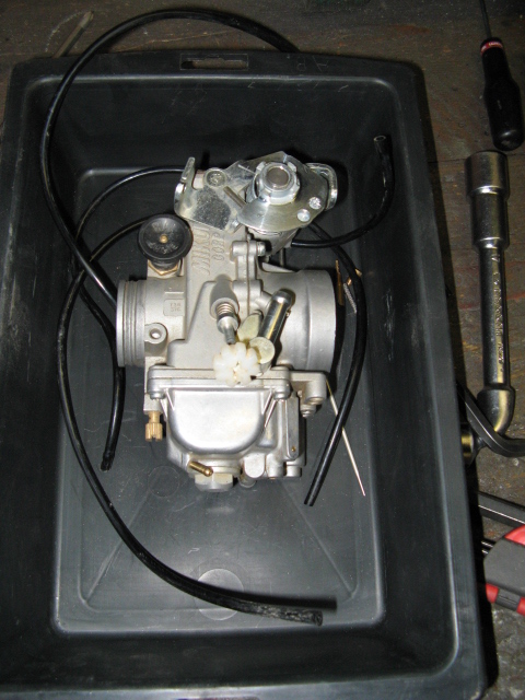

MessageSujet: Re: Mikuni TM 36   Sam 8 Jan - 22:13
Salut a tous,
Bon ca y est il est monté, j'ai reusiné une bague coté pipe d'admission pour que les diametres correspondent:
- reprise du carbu:
- et le carbu muni de sa bague:
Il ne restait plus que les réglages a faire...
J'ai essayé les réglages qu'ils préconisent pour le XR mais la moto etait trop pauvre, apres avoir commandes les différents gicleurs pour le remettre en configuration d'origine, la moto a l'air de fonctionner correctement, validation demain a loon...
