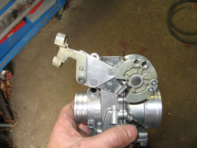

MessageSujet: Re: Mikuni TM 36   Jeu 14 Juin - 23:46
Salut a tous,
Pour les cables vous pouvez aussi tres simplement faire ce que j'ai fait comme modifs sur le carbu de David:
et une autre vue de derriere:
et une vue de devant avec les cables:
Pour ce qui est des gicleurs, vous pouvez partir avec ce que topham donnent comme base, surtout pour un moteur quasi d'origine vous ne serez pas loin du compte

Merci pour tes photos Aurel!! Je voyais plus quelque chose comme ça, je vais essayer! Pour les gicleurs, j'ai cherché un peu sur le net, et il me semble que kehin et mikuni n'utilisent pas la même méthode pour "noter" leurs gicleurs ; l'un note le diamètre quand l'autre note le débit du gicleur... ou quelque chose comme ça! Rolling Eyes

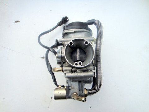

MessageSujet: Re: Mikuni TM 36   Jeu 5 Juil - 15:33
bonjour à tous
Une question aux "techniciens" en Mikuni
On me propose un Mikuni TM 36 à pris intéressant mais ce n'est pas tout à fait le modèle présent sur ce post :
Il s'agit d'un modèle pour Suzuki 400 drz, à dépression avec un robinet électronique. En fait le cable de gaz
n'actionne pas le boisseau, mais un système à menbrane et clapets qui ensuite actionne le boisseau. Il faut
relier le carbu à la pipe d'admission de façon classique mais aussi avec une petite durite qui va créer la dépression Suspect
Au sommet il y a une grosse partie ronde et noire en plastique, la pompe de reprise n'est pas visible sur le côté elle se trouve
à l'intérieur Suspect
Connaissez-vous ce carbu TM 36 et si oui peut il s'adapter sur le 400 xr ?
Le fil électrique de robinet électronique peut aiisément se démonter.

Est-ce carbu là?
A l'époque avec un copain on avait essayer de monter un carbu à dépression de Honda Dominator 650 sur son xr 600,la pose du carbu a été sans trop gros problème,
mais pour le réglage carburation là c'était autre chose,ratée,trou à l'accélération et perfomance médiocre,bref pas à la hauteur de ces espérance,par après il a monter un TM 40 Mikuni.
Pour en revenir à ton carbu Suz drz 400,pourquoi pas essayer,mais on sais par expérience que le Mikuni TM 36 fait ses preuves.

oui c'est celui là ricou. Je crois que je vais passer à un autre vu ce que tu me dis ...
