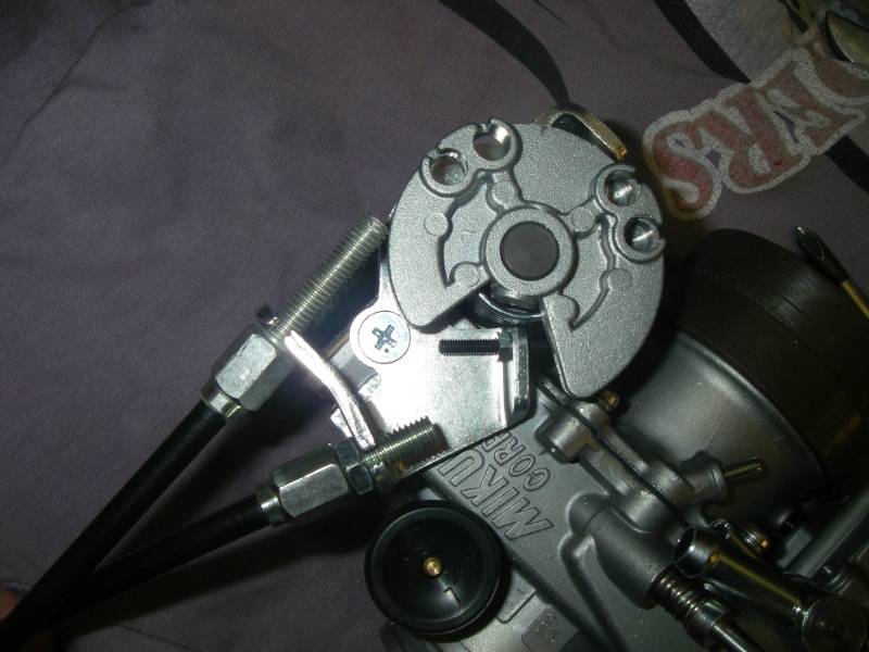

Allez zou,un petit CR pour le montage du carbu.
Tout d'abord faire fabriquer une bague d'adaptation pour relier le carbu à la boîte à air (Alu ou Nylon)pour moi ce sera du Nylon,celui-ci résiste à la chaleur et essence, est aussi utilisé en aviation, prix15€.
Merci à Kapouka pour les tuyaux ;)plans, réglages...  Le carbu est d'origine livré pour une Yam SR,XT500,je n'ai pas apporté de changement de modif aux gicleurs,aiguille...
Présenter les câbles,forcément trop courts et vis de réglages de tension des câbles,trop longues.  Le papillon bute à l'ouverture des gaz contre les vis de réglage, j'ai du couper 1 petit centimètre des 2 vis de réglage.
Monter le carbu sur la moto. J'ai opté pour une solution : couper les câbles à quelques 6 cm des vis de réglage, il existe une autre option.
Mesurer ce qui manque entre les bouts de gaine et couper.ATTENTION pour cette opération, il faut impérativement braquer le guidon vers la droite,c'est là que les câbles prennent le plus de longueur.  J'ai mesuré à peu près 7cm pour le câble de rappel et 4 à5 cm pour celui du tirage.Quand vous coupez les gaines, assurez vous de bien nettoyer les extremités des gaines pour que le câbles ne s'accrochent pas.
Déposer le tout sur une table de travail, bien aligner.  J'y ai glissé le vieux câble,pour centrer le tout.  Ensuite je les ai assemblés avec de la bande autocollante et soudé le tout avec de la gaine thermo-rétractable en plusieurs fois(x2).
Ensuite couper à longueur les nouveaux câbles de gaz,(optez pour du câble de gaz souple) les monter avec des serre-câble pour les fixer dans le papillon du carbu.
Pour monter le carbu dans la pipe( :suspect:pour clarck) le diamètre du carbu est légèrement plus petit que celui d'origine, j'ai choisi de faire quelques tours de teflon et ainsi arriver au diamètre de la pipe d'admission.
Le poste de Aurel explique bien l'autre solution de montage du carbu.
Aurel
Après remontage de tout, mise en route de la machine et là affraid affraid je blague cheers cheers depuis octobre elle n'a plus tourneé,je tire le choke, 3 coups de kick et elle démarre aussitôt cheers
Fabuleux,tourne bien, montée en régime,ralenti impec, mais je n'ai pu encore effectuer d'essai en TT, DONC suite au prochain CR
A+Ricou  Very Happy
