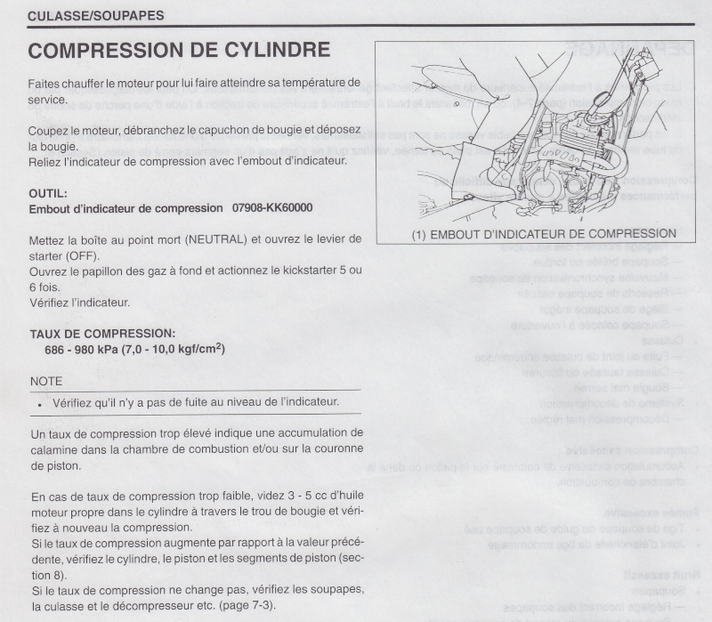

Je voulais diagnostiquer la santé de mon moteur 400 XR de 98 auquel je trouve peu de compression mais je sais qu'y a le décompresseur auto et tout et tout...
Donc il faut normalement faire le test à chaud, et d'après ce que j'ai lu sur une fiche technique d'atelier on doit avoir entre 12 et 13 bars si on a déconnecté le décompresseur auto.
2 pbs pour moi: vu la GALERE pour enlever la bougie du XR en moins de 15 minutes j'ai fait le test à froid (je sais c'est pas le top mais mieux que rien pour une 1ere mesure), à chaud c'est brulure au 3eme degré assuré et pas de bougie démontée avant que le moteur soit froid !!!! En tout cas chez moi c'est comme ça.
D'où ma question: quelqu'un connaitrait-il une valeur de compression à froid pouvant témoigner de la bonne santé du moteur. J'ai mesuré 6 bars.
Sur un forum US ils parleent de 100 à 140 psi, soit de 6.9 à 9.7 bars, mais je crois qu'ils parlaient à cahud aussi, alors je sais plus où j'habite.
Quelle valeur à chaud et / ou à froid pour juger d'une bonne compression ?
D'avance merci.

Tu peux aussi passée par un réglage soupapes:0,10 Admission.0,12 Echapement.

Effectivement après mon post j'ai pensé à regarder dans le manuel atelier que j'ai trouvé sur ce forum (j'aurai pu le faire avant mais vu que je ne l'ai qu'en anglais j'ai pas toujours le réflexe et consulte le plus souvent la RMT). Tu l'as trouvé où en français le manuel d'atelier ?
En tout cas cela confirme les 7-10 bars A CHAUD. Et je pense que ces valeurs tiennent compte du role du décompresseur auto, puisque dans une autre fiche d'atelier il est mentionné 12-13 bars décompresseur auto "déconnecté".
Perso j'aurai pensé qu'avec décompresseur auto en ordre de marche on perdrait bien plus que ça. Bref...
