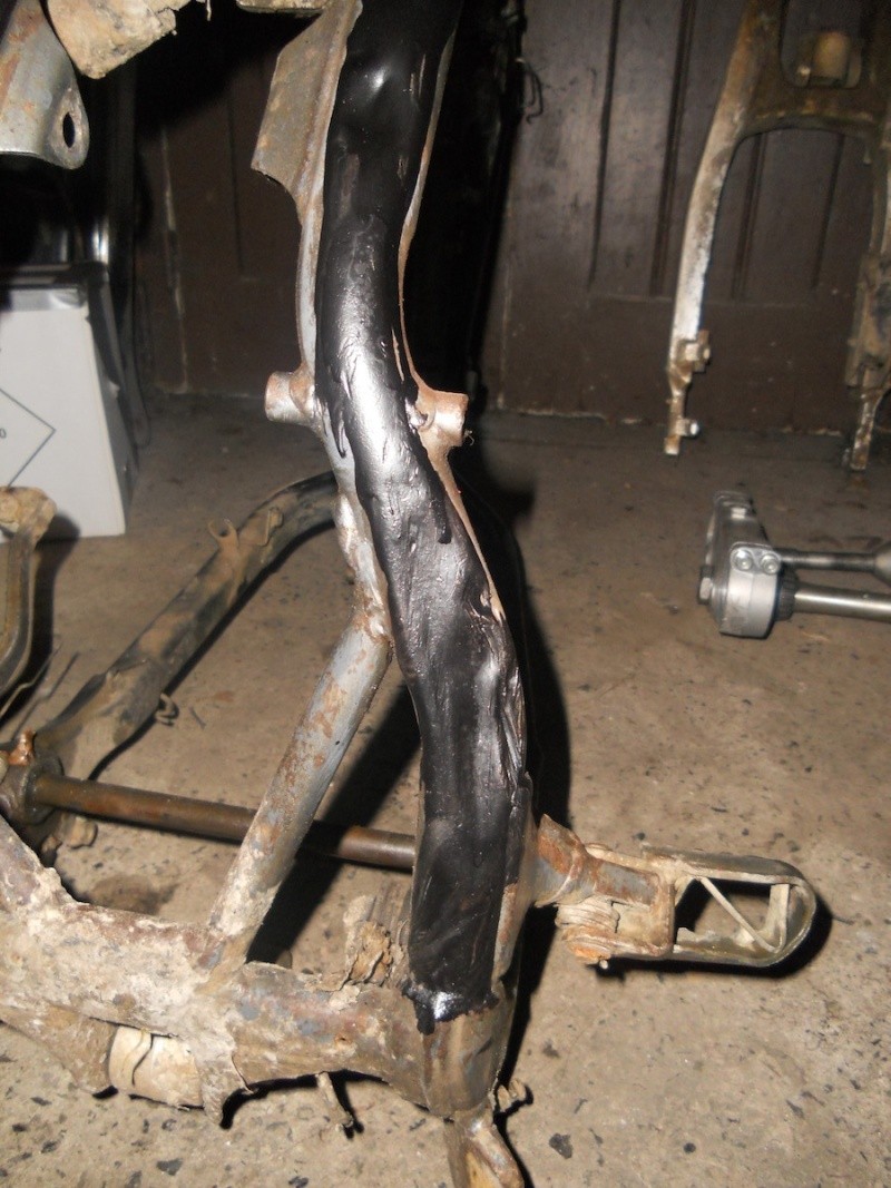

Alors voila, je vends mon deuxième XR en pièces et je souhaitais garder le cadre pour m'en faire un d'avance en prévision d'une grosse chute ou autre.
Et la, OH misère Shocked Shocked
[img][/img]
[img][/img]
[img][/img]
[img][/img]
[img][/img]
Existe-t-il un moyen de réparer tout ça?
Est-il possible de prendre le bas d'un autre cadre sans CG pour le ressouder dessus.
J'ai un cadre de 600 XR en bon état mais sans CG aussi, le bas du cadre à l'air d'être le même que sur le 400 est-ce que je me trompe. scratch scratch
Je vais voir mon soudeur ce week-end voir si il peu pas faire quelque chose. Sans grande conviction confused
Aidez moi parce que là je sais pas trop quoi faire! Crying or Very sad Crying or Very sad

l'ancien proprio il a fait quoi avec cette moto?pour reparer ton serrurier ne doit pas te faire pas payer les heures car il y a du boulot pour moi
le cadre est mort
tu n'a pas un act a vendre belette du forum en cherche pour son 400 xr

j'en voit un sur la photo est il en bonne état?

La, ton cadre, il a l'air plutôt... mort qu'autre chose, je serais toi, je me mettrais en quête d'un cadre d'occaz, ou neuf. Vraiment pas beau a voir, VIVE LE SABOT MOTEUR !!!

Peut-être essayer de souder une plaque en métal de 3 bons mm d'épaisseur en dessous pour jouer le rôle de sabot et de renfort à tout ça qui est effectivement en piteux état... Sad

Salut, y'a quand même des bourrins sur terre . Comment peut-on torturer sa machine a ce point sans la protéger par un sabot?

Je suis bien d' accord avec toi. Et le pire c'est qu'il y avait un sabot dessus quand je l'ai acheté, mais j'ai pas pensé à l'enlever pour voir ce qu'il y avait en dessous Embarassed Embarassed

Salut, le sabot a certainement été rajouté après coup pour cacher la misère.

Ca doit etre un point faible! Sur 3 250 xr, Sans sabot, meme constat: cadre usés et fissurés!
Sur mon 98 cadre fissuré au niveua des repose pieds.
Sur l'épave soudures au meme endroit.
Sur le 92 du copain cadre usé et fissuré!
Voir photos de la rustine!.
Le problème c'est la faible épaisseur des tubes (mais bon c'est plus léger!) et l'eau qui reste à l'intérieur= oxidation.

Le point faible, ce sont surtout les bourrins qui sont au guidon...
Ma 400 xr n'a pas de sabot et le cadre est nickel.
Bien sur, si ces motos ont été soumises à de l'enduro Hard, elles ont forcément souffert plus que de raison. Mais si leurs anciens proprio, n'ont pas pris le soin d'installer un sabot pour protéger leur monture, je vous laisse imaginer que pour le reste, cela devait pareil...
Donc en principe, a fuir au moment de l'achat
Nombre de messages : 1535
MessageSujet: Re: Petit souci de cadre......   Sam 12 Mar - 10:31
J'ai la mienne depuis 13 ans, je l'entretien et je ne pense pas être trop bouricot, et si tu voyais l'état du sabot, ça fait peur j'ose pas imaginer la gueule du cadre sans cette protection.
