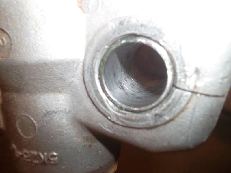

bonjour à tous!
je suis maintenant sur l'axe de roue et pour ne pas faire trop de modification: usine un axe de diamètre 15 mais la même longueur que celui ce la CR, celui fourni avec la fourche est de diamètre 20.
ensuite une bague pour compenser le coté étrier,
comme ici
la roue XR reste la même (roulement, collier d'écartement de l'axe) juste un ajustement de l'entretoise
