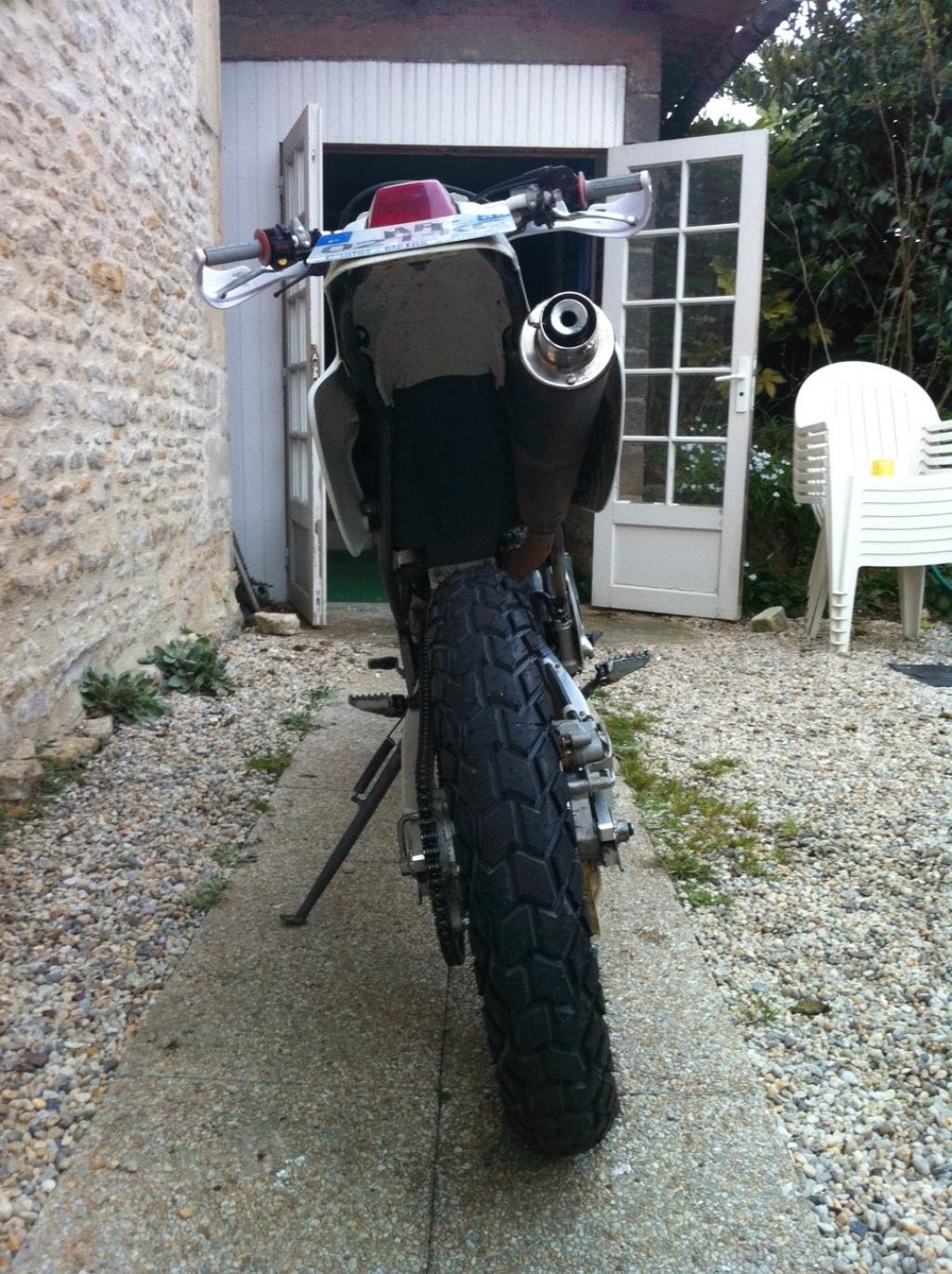

j'ai fait monter mes pneus trail aujourd'hui, et en 15x45 je tire un peu court,
je vais acheter un pignon de 16, qui me permettra de moins rouler dans les tours à 100 / 110.
en tout cas, c'est agile alien

j'ai effectivement 2 jeux de roues,
un en tétines et maintenant un en pneu trail.
bien pratique, 10 minutes pour passer de l'option route à l'option TT.
le 120 en 18 à l'arrière est tout à fait satisfaisant sur route, donc pas de frais superflus Very Happy
