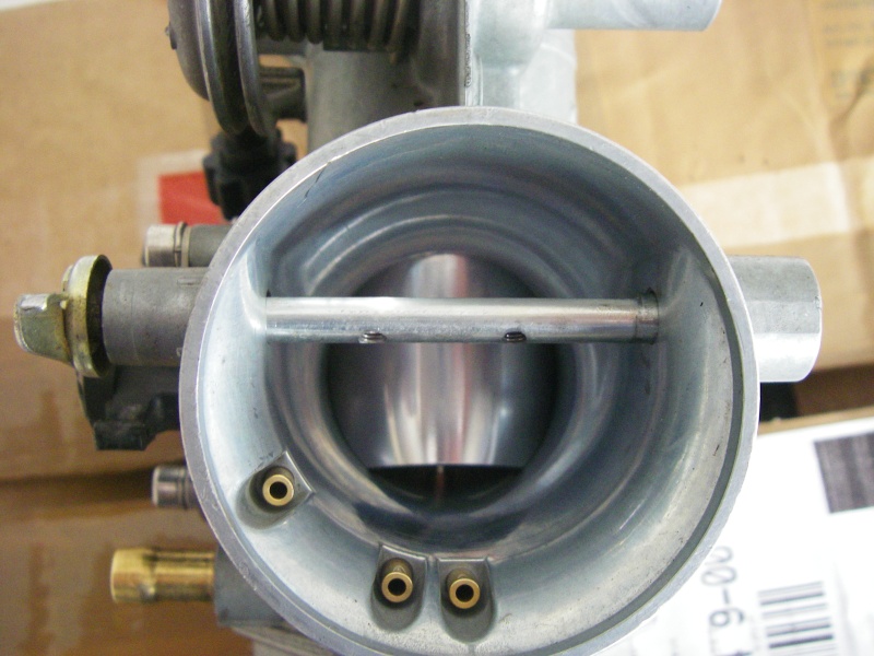

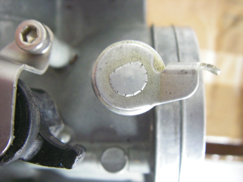

J'ai trouver un peu de temps pour démonter l'axe du clapet de choke.
1) Le petit ressort qui est dans le fond du petit trou du carbu est inséré par l'autre coté du carbu et est sertie par une petite plaque (montage effectué à l'usine) donc pas possible de la retirer.
Désolé pour la netteté de la photo,mais on distingue légèrement le petit ressort.
2) Schéma sur papier pour l'explication de la position ou inclinaison du ressort de rappel.
3) Obturation par une plaquette pour sertir le ressort de rappel.
4) A l'extrémité de l'axe ce trouve un plat.
5) Pour le remontage de ton axe, il doit d'abord être inseré de la même façon que sur la photo, une petite pression suffit pour l'enfoncer.
6) Tu fais faire un quart de tour à ton axe pour le repositionner au dessus du levier noire,cela passe tout seul avec une légère pression.
7) Tu refixes ton clapet sur l'axe, bien serrer les 2 vis. IMPORTANT la position du clapet en position fermée doit être identique à la photo.Si ce n'est pas le cas, il faut réajuster ton clapet, il est probablement un peu trop grand, on le voit sur une de tes photos de carbu. L'inclinaison doit se faire vers l'intérieur du carbu.
8. Voilà aussi comment doit se présenter le petit ergot (il était plié chez toi) de ton axe (inclinaison) à positionner sur le levier noir qui actionne ton choke.
Voilii, voilou ,si t'as pas compris scratch n'hésite pas ,mais je pense qu'avec toutes les explications cela doit aller affraid
Cela étant dit pour toutes autres explications, dépannages qui sont postés sur ce forum par les membres, est aussi à partager avec les autres les membres.
Cela s'appelle de l'endraide.Roooo je m'es(x)prime bien parfois.
