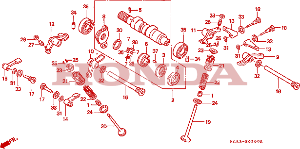

MessageSujet: Re: bruit suspect xr 250   Lun 23 Mai 2011 - 21:43
sur ce plan, peut tu identifier la pièce qui a du jeu
[img][/img]

MessageSujet: Re: bruit suspect xr 250   Lun 23 Mai 2011 - 22:02
je croi que c la 3 ou la 4 si je prend bien dans le bon sens

MessageSujet: Re: bruit suspect xr 250   Mer 25 Mai 2011 - 17:24
pour la pièce qui a du jeu teambrun c bien la pièce trois et quatre qui a du jeu!
oui, c'est le système de décompresseur automatique, maintenant, qu'est que tu entends par "jeu"

MessageSujet: Re: bruit suspect xr 250   Ven 27 Mai 2011 - 11:28
il y a du jeu latéralement mais je c pas si c normal et je pense que c lui qui claque!quesque tu en pense?

MessageSujet: Re: bruit suspect xr 250   Dim 29 Mai 2011 - 15:30
vérification du décompresseur automatique il tourne bien que dans un sens!
