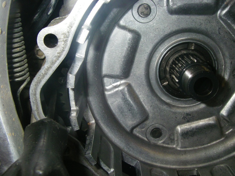

[img]http://honda400xr.superforum.fr/[/img]
salut ricou
je viens de demonter mon embrayage
au niveau de la cloche elle n est pas marquée,au touché on ne sent pas de raynures,ça n accroche pas!
il ne me reste plus qu a controler les ressorts et disques au pied a coulisse.
j essaye d inserer une photo de l embrayage
jeff8)

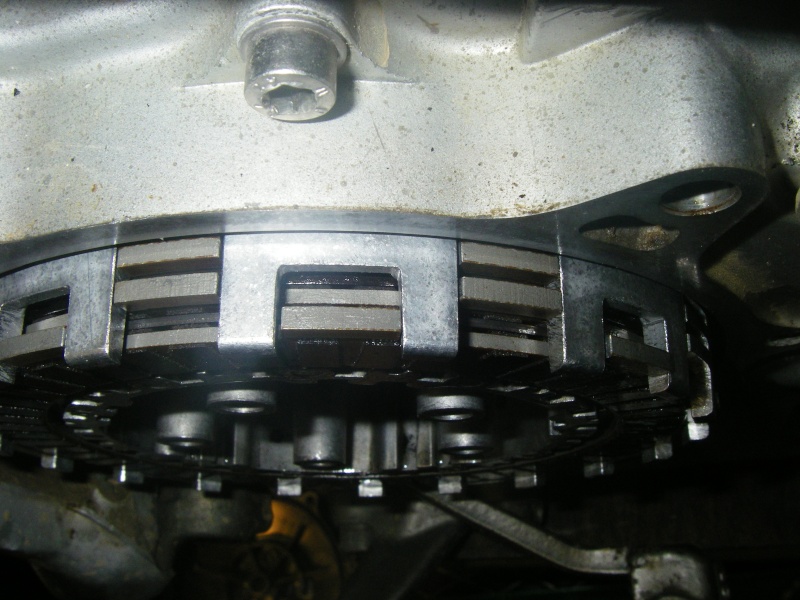

j ai essayé la moto ce soir et la mysere l embrayage patine meme en 5 ieme olors qu il ne patinait pas avant le demontage!!!!!!!!
je redemonte et je m aperçois qu au remontage j ai decalé l avant dernier disque au lieu du dernier(j avais forcé sur le rosé le soir du remontage!!!).
je remonte,je retend legerement l embrayage,j assaye(10min) ,l embrayage ne patine plus et les vitesses plutot facile a passer.
a voir sur un essai plus long avec des montés en temperature plus importantes.

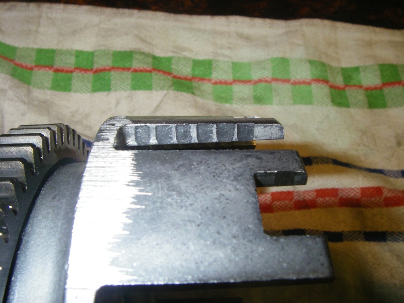

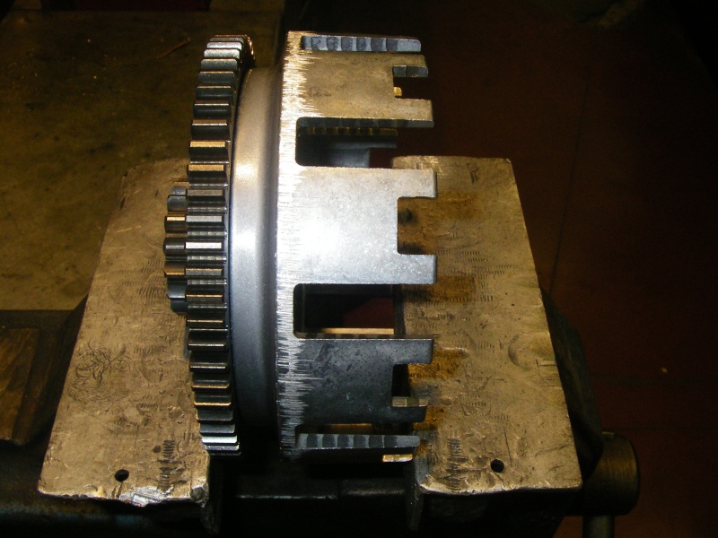

Je me permets de réouvrir ce poste au sujet de l'embrayage xr,à savoir comment rectifier sa cloche d'embrayage marqué par les disques.
Placer la cloche dans un étau avec des protections en alu ou nylons(sans trop serrer comme une bête)
Voilà après avoir rectifier(limer) et débavuré avec une lime douce.
Nettoyer la cloche,il y a énormément de limaille,un bon bain d'essence ou autre produit.
Les résidus de limaille dans le moteur,sa le fait pas.
Remonter la cloche,puis inseré un petit tournevis côté gauche pour faire tourner le petit pignon libre pour enfoncer un peu plus la cloche.
Remonter tout les disques,le dernier disque est décaler.
Voili,voilou,travail que j'ai éffectuer cet après midi sur l'xr d'un ami.

beau travail Ricou mais juste un truc que je ne connais pas
Pourquoi le dernier disque est décalé par rapport aux précédents ?
Quand j'ai refait mon ambrayage je n'ai pas décalé ce disque et ça
fonctionne bien.
Autre chose, les traces de rayures sur le bord de la cloche à l'extérieur
elles viennnet d'où ?
Nombre de messages : 1462
MessageSujet: Re: boite de vitesse dure   Jeu 13 Oct - 20:57
JP,
Pour les traces de rayures c'est d'origine Honda,je sais cela fait pas très nickel ,à mon avis lors de la fonderie de la pièce ou l'ébavurage.
Dans le manuel Honda il ne l'explique pas,il indique seulement la façon de le monter,mais ily a surement une raison,
je vais faire mon enquête.
Nombre de messages : 799
MessageSujet: boite de vitesse dure   Jeu 13 Oct - 20:59
Bien vu jp, effectivement la cloche a du frotter sur un corp etranger, et en plus les rayures ne sont pas dans le sens de rotation
