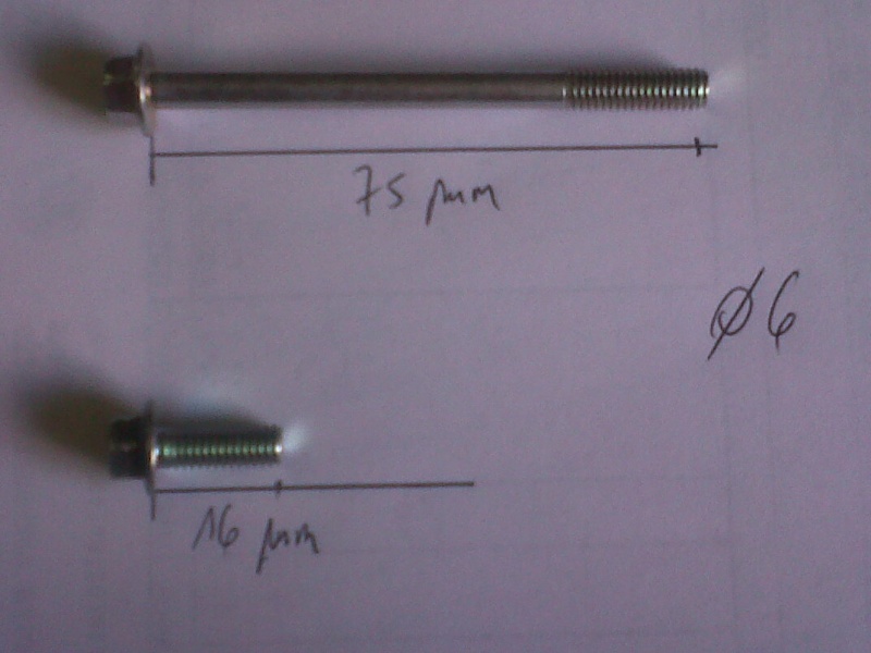

tu n'aurais pas les dimensions des 2 vis du couvercle? (pour que j'en achète en même temps que la pince étau)

MessageSujet: Re: vis couvercle filtre a huile, soucis!   Mar 18 Oct - 14:02
salut ouf2roues,
une photo vaut mieux que de longs discours alors,
Ce sont les boulons d'origines Honda.

Flo66, merci pour les dimensions! nickel!
dans l'immédiat, si je trouve une vis Allen de diam 6 et longueur 75mm mais fileté entièrement est ce que c'est bon pour monter?

MessageSujet: Re: vis couvercle filtre a huile, soucis!   Mar 18 Oct - 16:19
Logiquement oui...
