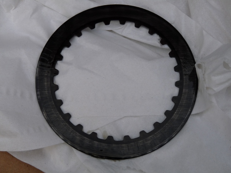

voici la tête des disques lisses :
Ils ont tous la même tronche...Sont-ils réutilisables ? (après ponçage au P600) si pas voilés...
Sinon, voici la tête du 1er disque garni (celui du dessus de la pile...) :
Hier, je n'avais que le temps du changement du câble et du démontage/inspection visuelle rapide/remontage... Embarassed
Demain, j'essaierai de trouver le temps de redémonter et mesurer les épaisseurs des disques (Garnis > 2.69 mm) et la longueur des ressorts (> 41.6 mm)... Rolling Eyes

MessageSujet: Re: Embrayage + Gicleurs   Mer 23 Nov - 22:49
Bonsoir Smile
cet aprèm', après Changement du Câble avant hier et Démontage/Trempage des disques garnis & lisses dans l'Huile/Remontage aujourd'hui...
...je suis allé faire un p'tit tour...
...l'embrayage n'a pas ciré... Rolling Eyes
et il y a eu moins d'à coups...sans avoir encore touché au Carburateur...
...cette bécane semble avoir très peu servi l'année avant que je l'achète fin octobre... Sleep
