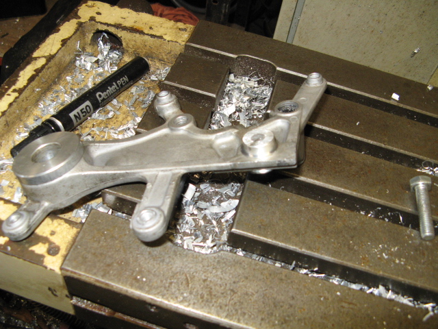

La plus gande difficulté a ete de choisir soit de garder l'etrier de frein ar du XR et de modifier le disque du XR pour le monter sur la jante de CRF, ou bien de monter l'etrier du CRF sur l'XR et ainsi garder le disque de frein du CRF, j'ai opté pour la 2e solution, l'etrier ar du CRF et plus leger
Insertion d'une bague de reduction dans le support d'etrier de frein:
modification du tenon qui glisse dans le bras oscillant qui arrete la rotation de l'etrier:

malgrès les differences de diametres de disque de frein, j'ai réussit a garder la protection de disque du XR, sinon il fallait couper les pattes de fixation du bras oscillant:

petite piece en alu suplémentaire :
j'en ai fait une aussi pour fef, et ses pieces pour monter sa roue de crf sont finies
