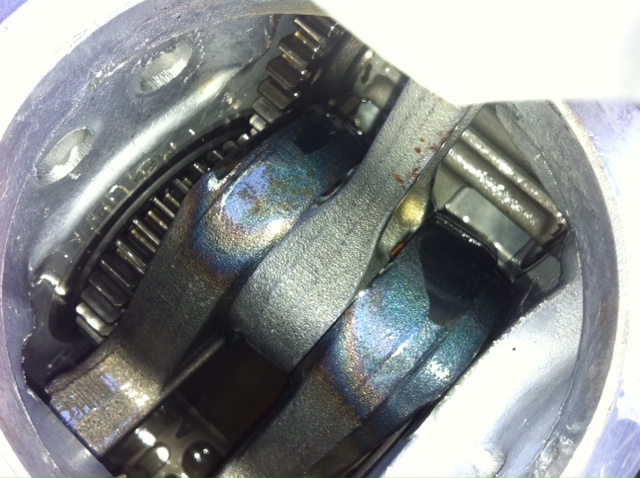

Bien j'ai craqué. Après avoir tout vérifié, j'ai redémonté tout le moteur. Rien à première vue si ce n'est que les deux photos ci dessous. La première, le vilebrequin est un peu bleu, il était comme ça au premier démontage mais aussi sur la deuxième photo un petit roulement sur l'axe des pignons de vitesses est bloqué. L'axe n'apparaît pas rongé. Le bruit pourrait-il provenir de ce roulement?
Aussi sur le roulement du vilebrequin lorsque je balance le vilebrequin un bruit comme un bruit de roulement résonne. Le balancier bouge avec, il se peu que le bruit vienne de celu-ci car il est libre. Qu'en pensez-vous? Comment le vérifier c'est impossible de le sortir.

Pour la partie bleuté sur le dessus du vilbrequin,j'ai la même couleur sur mon vilbrequin,j'ai déjà refait 4 moteur de xr400 et c'est pareil.
Je pense que c'est lors du perçage à l'usine des trous pour inserer le maneton de la bielle.
Pour le roulement qui est dure à tourner,dans mon moteur c'est pareil je n'ai jamais pensé à le changer(moteur ouvert déjà 3 fois),mais pas de bruit moteur chez moi.

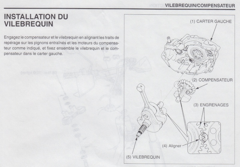

Il est possible de sortir le vilbrequin et le balancier du carter,avec une presse,mais il n'est pas très dure à sortir,pour le remontage de l'ensemble,il y a un repère à respecter,
pour repositionner le vilbrequin et le balancier,voir le manuel de remontage.
