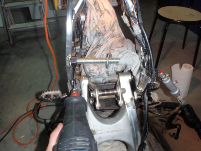

Pour ceux qui ont coupé leur axe, quelle type de lame avait vous utilisé?
Ce matin, j'ai acheté une scie sabre avec des lames pour métaux, mais c'est pas éfficace...
Je viens de passer une vingtaine de minutes avec la scie, mais l'entretois n'a quasiment aucune marque... affraid
Faut-il un type de lame spécifique? (dents larges, dents fines...)
Comment avez vous procéder?
Par exemple, pour couper l'axe entre le cadre et le bras, avez-vous utilisé une disqueuse?

Jérémyxr,
http://honda400xr.superforum.fr/t700-probleme-d-axe-de-bras-oscillant?highlight=axe+de+bras+oscillant
J'ai utilisé une scie sauteuse,des lames à dents fine de très bonne qualité,en plus tu doit utilisé de l'huile de coupe,pour éviter de brûler ta lame.
http://www.leroymerlin.fr/mpng2-front/pre?idLSPub=1048582511&renderall=on&zone=zonecatalogue#1
je n'ai pas utilisé de petite disqueuse,un peu par souci de sécurité et par manque de place aussi,çi la disqueuse viens à ce mettre un peu de travers,
le disque peu cassée et là....
Le temps pour retirer l'axe uniquement est de + - un jour avec un ami,mais faut être surtout ZEN Jeune Skywalker.

Ricou à raison, il faut vraiment de la patience pour scier cette axe... car malgré que les japs ne mette pas
de graisse au montage, il fabrique vraiment des pièces très solide, pour preuve ta moto....
Perso j'ai utilisé ça
Avec des lames à denture moyenne...
Temps de coupe, une à deux bonnes heures voir plus selon mes souvenirs...
Par moment j'avais l'impression que cela n'avancé pas, et puis j'ai passé je crois plus de 10 lames...
Et il faut couper de chaque côté du moteur....
Ensuite, c'est pas fini, moteur sur la table, il faut sortir le morceau qui traverse le moteur, il y a deux douilles
aux extremité, attention de ne pas les abimer, car pas dispo chez Honda.
La j'ai chauffé tranquillement au chalumeau les bagues ainsi que l'axe, et il à fini par sortir,
mais une des bagues est venue avec, re-chauffe à l'étau cette fois et plein jus, car loin du moteur....
quelques coup de marteau, et la bague est sorti...
Temps de travaille pour tous cela, 1 jour 1 jours et demis.... mais
Pas à la suite, car j'étais seul, et par moment je voulais pleurer, tellement cela prenais du temps...
Alors accroche toi, et ne fais pas n'importe quoi sous le coup de l'énervement....

Pour ecarter le cadre j'utilise une tige filetée avec un ecrou à chaque extrémitées.
Puis je devisse les ecrous.
Avec du bon matériel scier l'axe et sortir l'ensemble moteur BO est finalement facile.
Après ça se gate...il faut percer l'axe restant....et ça chauffe...et l'acier se trempe.
