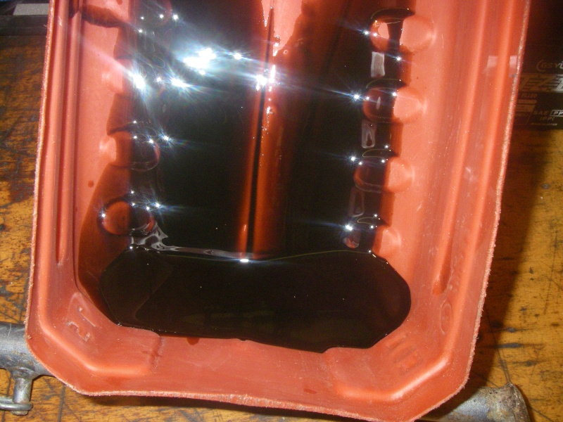

Résultat après avoir roulé avec trop peu d'huile dans le moteur,c'est à la suite d'une vidange d'huile moteur mal faite....Il a quand même roulé comme cela +- 2H avant d'avoir le serrage affraid
La moto ne consomme pas d'huile,roule en endurance en conduite cool,jamais de haut régime moteur,heureusement d'ailleurs,le moteur aurait eut plus de dégats.
Arbre à cames,culasse,culbuteurs,embiellage ont pris un coup de chaud,mais rien de détruit.Mais le verdict sera après remontage et une période d'essai????

il devait plus rester beaucoup d'huile du tout !!!!, tu as mesuré??

Pas grand chose +-300cc.

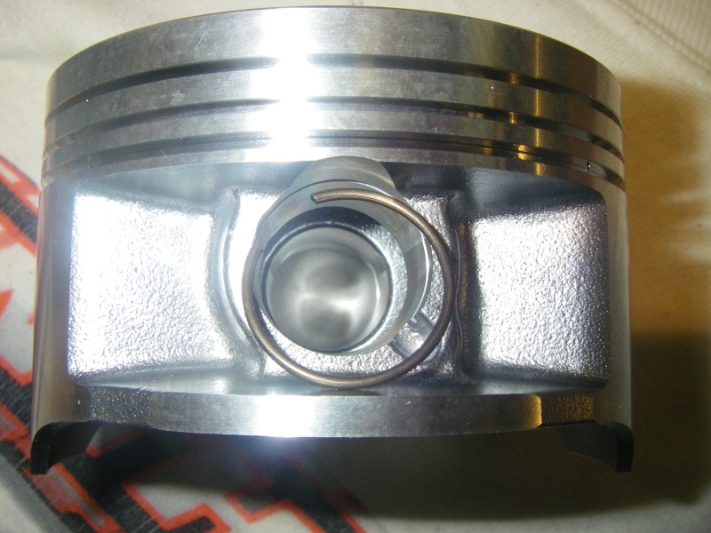

Piston Prox 85,50mm.
Montage du premier clips.
Segments racleur d'huile.
Il y a une façon de monter les segments et de les positionner.

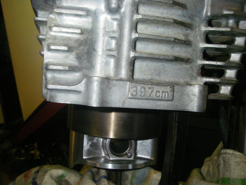

J'ai une autre façon de remontage du piston dans le cylindre,présenter le piston au dessus du cylindre,au préalable mettre un peu d'huile 4T,avec le repère IN inscrit sur le piston doit être coté intérieur(ex.carbu).
Monter l'axe légèrement enfoncé,il doit venir contre le cylindre.
Placer le joint de cylindre.Placer le tout au dessus de la bielle(position haute)mettre un essuie ou autre juste en dessous,enfoncer l'axe,l'essuie sert lorsque vous allez remonter le deuxième clips,si ont se loupe,
c'est pour que le clips ne tombe dans le bas moteur affraid
Enfoncer le cylindre sur le piston,sans forcer,ni taper avec un marteau au dessus du cylindre affraid tenir le cylindre bien droit avec une légère pression,il descendra tout seul.

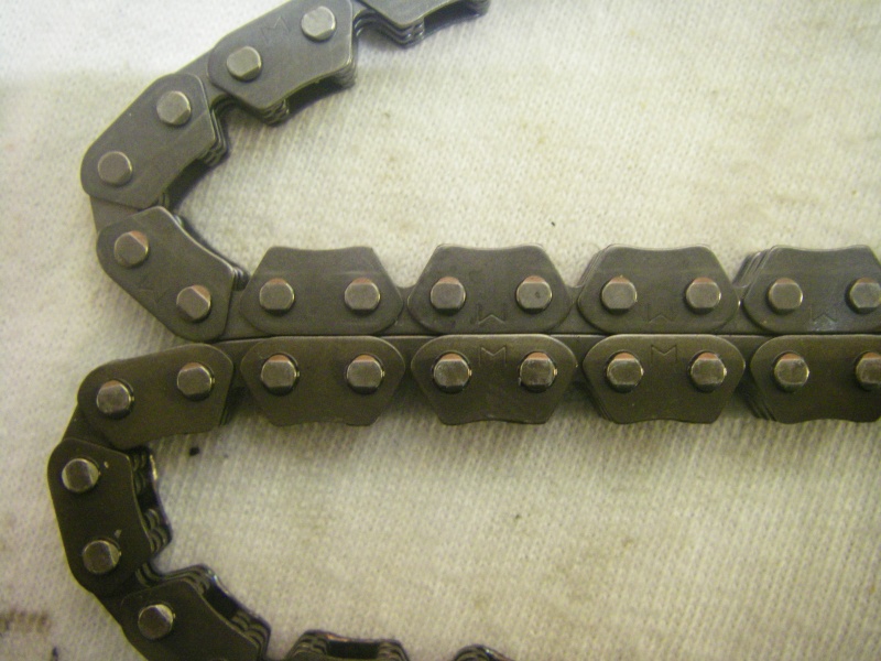

Comparaison d'une chaine de distri neuve au dessus et usager en dessous.
La chaine de distri usager(en dessous) est quand même plus longue de quelques 4mm.
