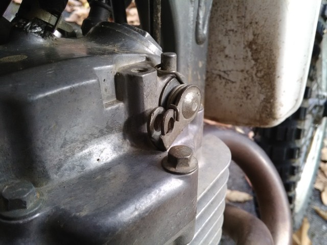

J'ai l'impression qu'il y'a ce qu'il faut sur la culasse. Je sais pas si c'est normal que le cercle de droite soit ouvert par contre ?
Nombre de messages : 416
MessageSujet: Re: supprimer le decompresseur manuel ?    Lun 6 Nov - 12:24
Si s'est bien ça...
Actionne le manuellement et mets un coups de kick et vois ci ça décompresse ...
Si tout fonctionne, tu na plus qu'à acheter la pièce sur le Coin coin et le tour est joué..
MessageSujet: Re: supprimer le decompresseur manuel ?    Lun 6 Nov - 12:25
Le cercle de droite sert à faire passer le câble...

MessageSujet: Re: supprimer le decompresseur manuel ?    Lun 6 Nov - 12:38
Oui il fonctionne, testé hier en faisant levier. Très pratique pour repartir après un couchage. Laughing Merci à mon guide pour le conseil. (Tu ferme l'arrivée d'essence, tu pompes qqs coups et hop ça redémarre ! T'oublies pas de réouvrir le robinet .. et go !)
