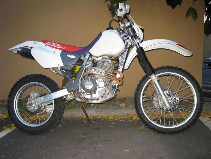

Pour ceux qui s'en souviennent, en octobre 2010 j'avais fait l'acquisition de ça No (po'v mémère !):
L'historique de celle-ci est assez sombre car si la photo semble flatteuse, la réalité était toute autre : roue avant en S, carter filtre à huile éclaté (mais ne fuyait pas), guidon tordu, amortisseur/fourche anémiques, gros "poc" (non perforant) sur le couvercle d'embrayage, faisceau électrique hasardeux et patte de béquille ressoudée à l'arc à grand renfort d'électrodes... J'oublie encore divers trucs, mais il n'y a pas eu de mauvaise surprise, j'avais vu tout ça et négocié en conséquence lors de l'acquisition. Enfin le moteur... "je roulais, puis pfffft, plus rien" m'avait dit l'ancien proprio; effectivement, sur le cycle effectué au kick et en dépit d'une "bonne" compression, le moteur bloquait une fois sur deux Suspect .
Bref, après l'avoir dépouillée et vendue en majorité en pièces détachées (la bonne surprise était tout de même que majorité des consommables étaient neufs cheers ), l'année 2011 ne m'a guère laissé de temps pour finaliser un projet de remise en état moteur et légère amélioration de celui-ci.
