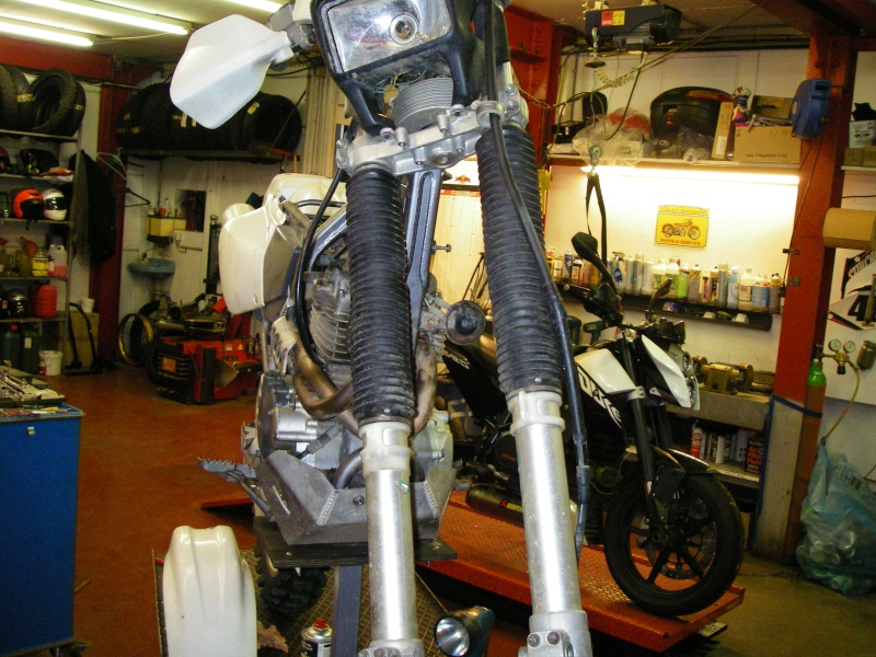

Positionner la moto sur un pied centrale pour le démontage de la roue,fourche,garde boue av.
Démontage roue et garde boue av.
Pour plus de facilité,donner un petit coup de pointeau au niveau du guidon,celà sera plus facile pour retrouver la bonne position lors du remontage.
Démontage de la fourche.

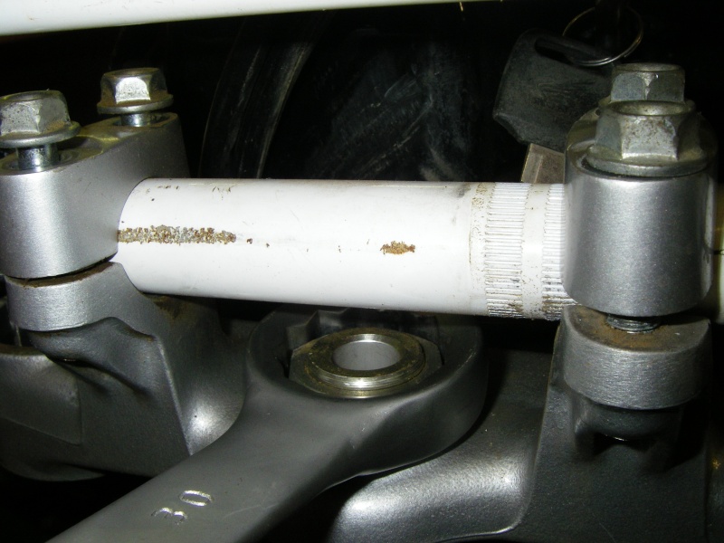

Désserrer simplement les attaches du guidon(sans les enlever).Désserrer l'écrou centrale,clé plate de 30.

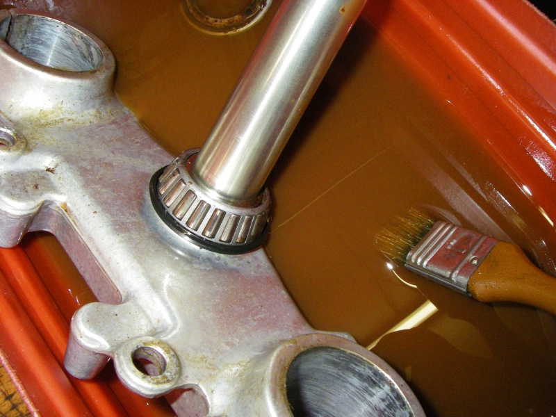

Un pti coup de nettoyage,un léger coup de papier de verre ultra fin dans les cages coniques.Si trop abîmer,remplacer le tout.
Graisser les 2 cages coniques et les 2 roulements.

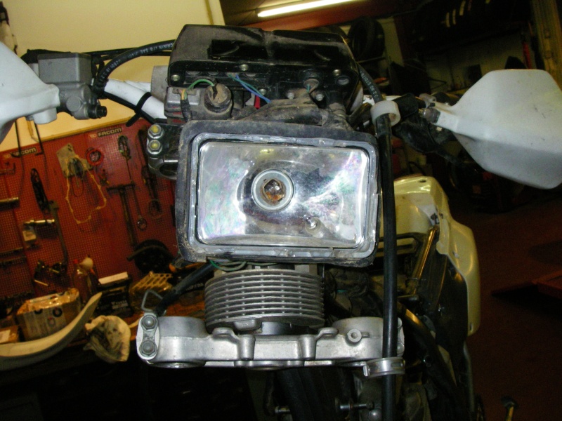

Remonter déjà le roulement et cache poussière du dessus,celà vous évitera de chercher après quand vous aurez remonter le T inférieur.
Remonter le T inférieur et replacer l'écrou,serrer contre à la main.
Remonter le T supérieur avec le guidon + rondelle et écrou,serrer contre à la main.
Remonter les canons de fourches aux traits 1,2,3 ou 4.Serrer les boulons(x4) inférieur à la clé de 12.
Ne pas serrer les écrous supérieurs à la clé,juste contre.
Faite votre réglage du jeu de roulement avec une chasse et petit marteau,pas trop le serrer.
Serrer(fort) le contre écrou clé de 30,le T supérieur lui va descendre aussi et venir presser contre l'écrou de l'axe du T inférieur et réduire encore un peu plus le jeu aux roulements.
C'est pour celà qu'il ne faut serrer trop fort avec la chasse l'écrou de l'axe du T,risque de coincer fortement les roulements,c'est pas bon.
C'est aussi pour cela qu'il ne faut serrer les (4) boulons du T supérieur,comme il descend quand vous serrer l'écrou de l'axe du T inférieur,CQFD,vous les serrer en dernier lieu.
