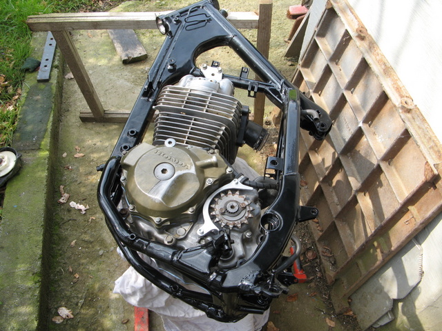

Salut a tous!
Ca aurait du etre fait depui l'année derniere, mais on avait repoussé la peintre des cardes avec Fef, mais cette année on s'est lancé!!
Pour ma part il y avait plus grand chose a démonter vu que s'etait deja fait pour le moteur, Fef a eut un peu plus de boulot
On a touvé un peintre industriel qui fait ca pour pas trop cher, peinture a la poudre avec appret et grenaillage de quoi rajeunir les 2 motos !!
- les pieces fraichement récupérées chez le peintre :
- quelques etapes du remontage :
J'avais lu sur le forum que c'etait plus facile de remonter le moteur dans la cadre en placant le moteur a l'horizontale et d'y inserer le carde, j'ai testé, bien plus facile comme ca et en plus on abime pas la nouvelle peinture !!

Comme neuve cheers
Pour les carters, tu n'as pas tenté de les refaire? Que va dire Ricou? Rolling Eyes
MessageSujet: Re: Peinture Cadre   Dim 15 Avr - 22:22
Dis donc, quitte à mettre à poil le cadre et le repeindre,
j'en aurai profité pour faire sauter la patte du CDI (avec un p'tit coup de meuleuse bien propre) et le déplacer sous la selle, bien à l'abris.
Et en plus, tu aurais vu que sans cette patte, la mise en place du moteur et l'accès au carburateur et encore plus sympa.
MessageSujet: Re: Peinture Cadre   Dim 15 Avr - 22:27
Pour les carters, c'etait prévu, mais sui un peu a court de temps... si je veut etre pret pour les XR days !, il ya aussi toute la visserie qui est plus tres fraiche, on verra ca apres le 1 er mai !!
Pour le CDI, il est deja sous la selle, c'est vrai que j'aurais pu couper le support !!
