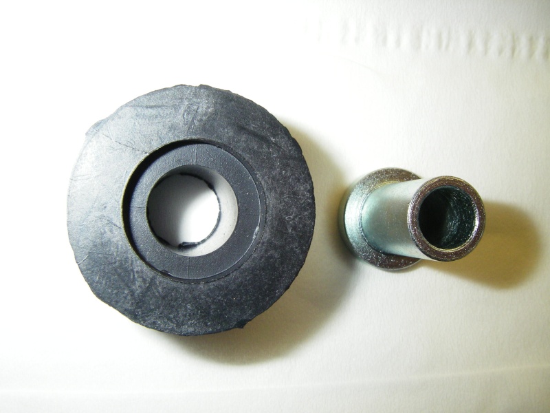

Est-ce que quelqu'un pourrait me donner les dimensions d'une roulette de chaine? j'en ais reçu une aujourd'hui de chez destocknet distribution, qui mesure 25mm de large, 24mm de diametre et percement d'axe 8mm.
Celle qui été montée sur mon XR qui est trés usèe fait 25mm de large, 35 de diamétre et percement d'axe de 12 ou 13.
Amicalement j'attend vos réponse cheers

La mienne, qui n'est plus toute neuve non plus, à les dimensions suivantes:
Epaisseur = 25 mm
Diamètre ext = 33 mm
Diamètre int = 13 mm (sans la petite entretoise)
Le diamètre de celle que tu as reçu me paraît un peu petite. Shocked
A voir ce que Maître Ricou en pense. Surprised
Jérémy

Hdavidson,
Dimension de la roulette neuve origine Honda,épaisseur:24mm.diamêtre ext:32mm.diamêtre int:12mm
Ce sont + - les mêmes mesures que Jérémyxr.
Maintenant si les mesures de l'épaisseur et diamêtre extérieur ont 1 ou 2mm en plus ou en moins,ce n'est pas très grave.
Amicalement,réponse tu a Wink

Merci Ricou pour la photo et dimenssions c'est exactement la même que j'ai actuellement, celle que j'ai reçue ne laisse même pas passer l'entretoise et en plus elle est d'un diamétre beaucoup plus petit et genre plastic trés dure.
Je vais re rabattre sur une roulette honda à 6€ comme le conseil Clark.
la preuve que sur le net il ya à boire et à manger.
La prochaine fois je ferais un tour chez honda avant.
encore merci
Amicalement J-Claude Wink Wink
