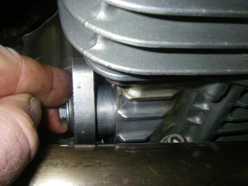

La cote sur le tendeur est de 8 mm comme indiqué sur la photo je ne suis pas a 1cm mais pas loin donc ca a l'air corect.
https://redcdn.net/ihimg/photo/my-images/69/img1587rn.jpg/

Vous en pensez quoi ?
Merci,
MessageSujet: Re: culbuteur bruyant    Jeu 28 Juin - 20:50
Squalitos,
Au plus la chaine de distri va s'user,au plus de dégalage tu aura,ce n'est pas bien grave,à la fin il faudra changer de chaine de distri,mais pour le moment pas de quoi s'inquièter.
Un point important aussi,avant que tu ne travaille sur ta bécane(tendeur démonter)gaffe à la terre.
Squalitos
Nombre de messages : 72
Date d'inscription : 12/07/2010
MessageSujet: Re: culbuteur bruyant    Jeu 28 Juin - 22:48
Ok je note pour la terre !
Donc pour toi tout est correctement caler ?
MessageSujet: Re: culbuteur bruyant    Jeu 28 Juin - 22:53
A priori ton calage est bon et l'ensemble chaine tendeur est OK --> le bruit doit donc venir d'ailleurs

Je ne sait pas comment expliquer cela mais la chaine doit elle etre plaquer sur le pigon comme un kit chaine ?
voir photo ci dessous !
On voit bien que la chaine ne descend pas a fond sur le pignon , résultat on peut voir le creux des dents du pignon !
http://img51.imageshack.us/img51/1999/img1794dm.jpg
cela pourrait peut etre indiquer que ce soit decaler d'une seule dent résultat les culbuteur claque et j'entend le ronronnement de la chaine de distri ?
MessageSujet: Re: culbuteur bruyant    Sam 30 Juin - 21:41
a confirmer par Ricou mais il ne me semble pas que ta chaine ai un problème.
Par contre, le joint d'étanchéité de ton roulement fait la tronche !!!
