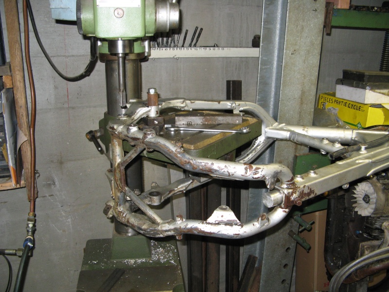

Tu as peut etre lu que nous avoins fef et moi repeins nos cadres, mais avant de repeindre on a reparé quelques bricoles usé sur le cadre..., dont la pédale de frein, avec le même probleme que toi: un jeu important...,
Pour résoudre le probleme, j'ai réalésé le logement à 16mm de mémoire (1mm de plus que l'origine):
puis j'ai refait l'axe de la pédale avec les memes cotes sauf le diametre ext qui passe de 15mm a 16mm:
la pédale dans sont logement, plus de jeu ou juste ce qu'il faut pour ne pas coincer...
voila c'est pas trop compliqué a faire comme modification, il faut une perceuse a colonne, un alesoir de 16mm, et un etiré de 16mm d'a peu pres 50 mm de long

Les 2 petites rondelles sont des joints d'étanchéité pour éviter que les salissures rentrent dans l'articulation.
Pour ton soucis --> solution comme Aurélien --> alésage + gros et axe + gros
ou alésage + gros et coussinet rapporté type Glycodur (SKF) --> avantage : démontable et remplaçable si usé

L'idée Idea m'avez traversée l'esprit,mais je pensais fair ca sans sortir l'artillerie lourde affraid (pour la perceuse à colonne),simplement avec une perceuse classique et une bonne mèche,voir meme petetre juste trouver un axe qui rentre tout pile Exclamation
Quand pensez vous??

Vu que ton logement dans le chassis est deja agrandi tu peux essayer avec ca :
il en existe de differents modeles, tu peux en trouver d'occas sur L***** pour pas cher, ca s'utilise avec un tourne a gauche
ca peut t'eviter de tout demonter,apres comme l'a dit tutuf, l'ideal pour pouvoir na pas avoir a réaleser un jour, tu peux y loger des bagues d'usure

Salut,merci Aurel pour l'info et la photo,j'ai éssayé de changer seulement l'axe de la pédale (en éspérant qu'une bonne partie du jeu soit sur celui ci),raté!! No , toujours autant de jeu!!!
Les outils que tu mas mis en photo m'intéresses,en plus je pense pas que ca ne coute pas une fortune mais tu ne m'a pas dit comment ces jolis outils s'appelaient lol!
Donc pour ma recherche sur Le ....... pas évident confused
Pourais tu m'éxpliquer pourquoi tu penses que ce n'est pas jouable avec une mèche de 16 et une chignole???

Les outils en question s'appellent des alésoirs --> ils permettent d'obtenir des cotes finies d'une précision d'une paire de 1/100 de mm.
Par contre, ce n'est pas donné --> cela reste des outils de précision.
Avec un foret tu obtient une qualité H11 quand il est super bien affuté et utilisé sur une machine outil (trou obtenu de 16,000 à 16,110 théoriquement), avec un foret ''moyen" et une chignole à main, même tenues par un pro, tu tombes dans des qualités dépassant H13 (trou obtenu de 16,000 à 16,270 théoriquement) ce qui commence à faire beaucoup de jeu possible !!!!!!
