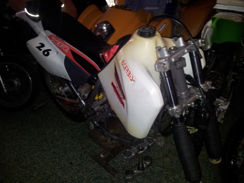

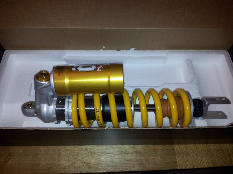

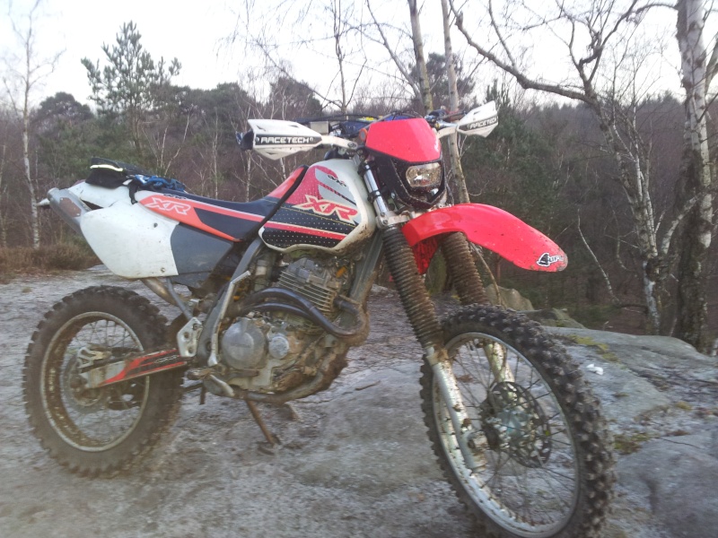

bon alors voila quelques photos Smile
cadre époxi
modif cdi avec petites pates de fixation
bon la c t le netoyage du reservoir d'huile dans le cadre
reception de l'amorto
reception du reservoir
le nez dans le moteur
le leeftigne qui lui réussit trés trés bien
la suite
et la sortie teste de 2h30
bon maintenant je cherche un sabot =)
MessageSujet: Re: Mon xr en reconditionnement.   Ven 22 Fév - 20:01
P' tite question : pourquoi le réservoir change selon les photos ?
Plus sérieux : C' est bien une H4 de 55/60 W, dans ton phare ? elle s' allume complètement et facilement ?
L' alternateur ne délivrant que 55 W maxi sur l' alternatif, il risque de cramer ...
Avec une H4 de 40/45 W ( plus cher ), ça passerais.

MessageSujet: Re: Mon xr en reconditionnement.   Ven 22 Fév - 20:58
salut midi, alors je viens de regarder et la plaque phare était vendue avec une ampoule de 12V35/35W mais je ne l'avais même pas monté que l'ampoule était déjà cassée! et en cherchant dans le garage j'ai trouvé une ampoule 55/60w mais en toute honnêteté je ne m'étais même pas poser la question de cramer l'allumage :/ donc demain je vais aller acheter une ampoule comme à l'origine Wink je te remercie.
et pour le réservoir c'est parce que je viens de l'acheter je l'avais juste posé sur le cadre voire ce que ça donnait, car le 1 Mai je par pour le raid de l'amitié au Maroc .
Voilà voila Wink
