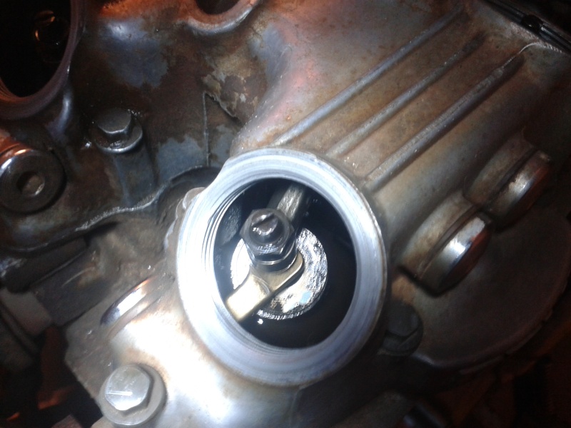

Etant en repos aujourd'hui Very Happy je me suis lancé pour mon 1er reglage de soupape les valeurs sont bonnes j'ai trouvé un 10 a l'admission et un 12 a l'echapement du coup je n'ai pas oser modifié queque photos pour ceux qui souhaitent avoir qques repaire visuel.
Le fameux repére T et non le F ou le =
Pour rester pile poil sur le T
la vis de reglage ecrou contre tournevis
Donc pas avec joie mais plutot avec craintes Sad que je vais oter le cache culbuteur mais le décompresseur automatique ne risquent pas de sauter au moment ou je vais essayé de retirer le cache culbu? Idea
Tant que j'y suis j'en profite pour vous demandez si la revue technique du 400xr pourrais m'aider car je ne trouve pas de revue en 250 No la seule que j'ai trouvé et en Anglais sinon je me base sur les vues d'eclaté sur bike parts mais je comprends pas toujours tout.

Alors à quoi sert la pièce numéro 5 sur l'éclate de pièces de la rmt appellee "butée" . Pour moi c'est la butée pour éviter le retour de kick...
