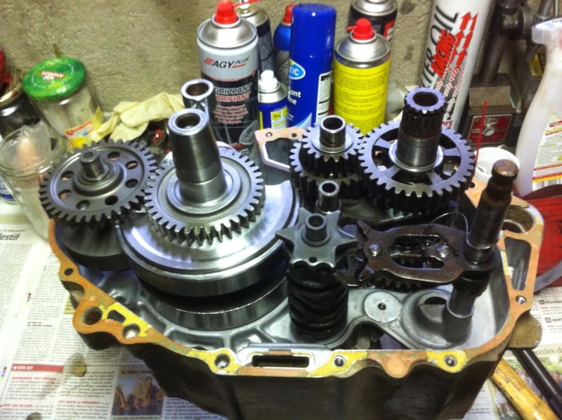

OUVERTURE DES CARTERS SANS AUCUN SOUCIS PARTICULIER LE TOUT EN BON ETAT UNIQUEMENT LE HAUT DE LA BIELLE A REBAGUER MAIS BON JE CHANGE LE VILO AVEC BIELLE HOTROD NEUVE !!!![img][/img]

VOILA LE BAS MOTEUR EST TERMINER MAINTENANT J ATTEND MES PIECES COMMANDER CHEZ HONDA AINSI QUE MON PISTON POUR FINIR DE REMONTER LE MOTEUR !!!!!!
Rassures moi, tu n'as changé que la bielle, pas le vilebrequin complet ?
Sinon la facture doit être douloureuse.
Elle avait quoi comme problème quand tu l'as acheté ?
Jettes un coup d'oeil aussi sur la pompe à huile.
Bon courage.

Vilo complet d occasion avec bielle neuve 90e la moto a eu un manque d huile donc Crak !!!!

tu dit :"casse moteur par manque d huile",le haut moteur n a pas trop pris, arbre a came,paliers...?
sur casse moteur on voit souvant les paliers d AC bien attaqués!!
jeff

Juste l AAC et le cache culbuteur ainsi que le piston le reste et pas abîmer vilo pas précaution car la bielle avait un peu de jeu

Tu a peut être suivi le poste que j'ai fait au sujet de l'xr d'un ami qui a rouler avec quasi peu d'huile 300cc,je n'ai pas changer la bielle,budget trop important,
je lui ai dit on refait le haut moteur et ont verra part la suite,depuis un an il roule sans souci avec son xr,la bielle a résisté.
Comme quoi l'xr est quand même costaud.

La bielle était légèrement ovaliser donc je m en tire pour 90 de vilo avec bielle neuve
