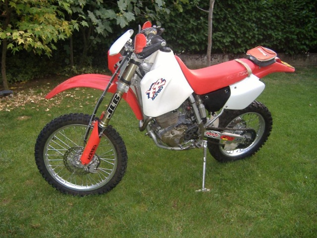

Voici qq photos prisent lors de la préparation de ma XR pour ma première participation au raid de l'amitié.
La Fourche de CRF 2004 démonté pour une vidange/changement de joint Shocked
Une fois remontée Smile
Avec les pontets, des poignées en mousse, le gros réservoir et la sacoche ça commence à avoir de la gueule Very Happy
La roue av avec le capteur ICO et son aimant fraichement posé
Le train av complet Smile
Le faisceaux av revu et corrigé par mes soins cheers
La nouvelle plaque phare et le feux de position intégré
Enfin le support pour les équipements de navigation, lui aussi en cours de création
J'en mettrais d'autre surement le week end prochain...

beau boulot cheers
juste une question, es-tu obligé d'alourdir autant l'avant pour ce raid??? le lecteur et trip au guidon n'aurait pas été suffisant? scratch
Enfin, juste une petite remarque sur ta saccoche (qu'est très belle j'ai la même!!!Wink ) elle est très pratique mais dans le sable lorsque tu relèves ta moto X fois et que tu dois passer la jambe par dessus en plus tu va t'apervoir que c'est haut et contribue à augmenter la fatigue... j'ai testé...
Bonne prépa!

Une chtite remarque: La duit de frein avant doit passer à l'intérieur du tube de fourche et non pas à l'extérieur. Ca serait balo de l'arracher ou de l'écraser...
ciao,@+

@kristofer : merci pour le tuyau je vais modifier tout ça ce week end.
@destinationraid : je vais mettre des phares LED à l'avant et je voulais un truc solide, j'espère que mon montage va bien tenir.
A bientôt
MessageSujet: Re: Prepa pour l'amitié   Sam 23 Mar - 0:35
C' est haut comme montage : une gamelle "cul par dessus tête" avec la moto, et y a plus rien !!!
Je sais, j' ai testé : un superbe tête de fourche en plexi... j' ai rien retrouvé !
N' oublie pas que la partie la plus solide est le guidon. Tout ce qui dépasse casse.
Surtout que le Raid de l' Amitié n' est pas une course, donc le mieux, c 'est la solidité et le confort, pas la vitesse.
Si tu pars en pensant cela... ça tiendra pas No en Afrique, la réponse est rapide...
Idem pour toutes les connections électriques...

Le support de road book est haut certes. Je l'ai récupéré de mon ancienne WRF. Ce support a déjà un rally du Maroc et un de Tunisie à son actif et il est toujours entier alors je lui faire confiance pour un 3ème raid.
Pour les connectiques il y en a 3 types. Celle d'origine qui ont fait leurs preuves. Celle de Vision X qui ont aussi fait leurs preuves sur le dernier dakar. Et enfin les dernières sont des tamiya utilisées dans les bolides radiocommandés, elles sont faites pour supporter tous les chocs et la poussière possible bounce .
Après c'est sure rien n'est indestructible et si on arrive à tordre un guidon alors mon montage ne fera pas long feu. Mais bon pour cette année en tout cas il va falloir que je fasses avec, je n'ai plus le tps de changer mes plans.
Dans tous les cas c'est mon tout premier raid et à cause d'un accident de moto je n'ai pas pu rouler depuis juillet 2011 donc ce qui est sure c'est que je vais y aller doucement, pour ménager la monture mais aussi et surtout le cavalier lol!
A bientôt

Voilà! j'ai bien bossé cet aprem :
Les feux av à LED, sont montés et réglé. C'est vraiment bluffant d'efficacité et le tout pour seulement 2x5W sunny sunny sunny sunny

Je les ai acheté chez mecasystem via owaka, la marque vision X : http://www.visionxusa.com/
Par contre c'est pas donné : 350€ la paire.
Il y a un feux de croisement et un plein phare.
Le croisement créer un grand halo blanc devant la moto, le plein phare envoie la purée tout droit à surement plus de 100m.
Pour le montage, mecasystem m'a conseillé de les brancher sur le 12v redréssé/régulé. J'ai donc shunté mon cable noir du tableau de bord vers le commodo de gauche. C'est donc soit l'un soit l'autre comme pour une ampoule normale.
J'avais fait une petite vidéo mais ça ne rend rien de bien Sad désolé.

J'ai pris 2 jour de congé et j'ai quasiment fini la bête.
Voici les nouveau cale pied maison: C'est du fer plat de 3mm d'épaisseur, soudé, poncé puis meulé pour créer les dents, bref du costaud ! bounce

Et voilà le cockpit fini, il ne me reste plus qu'a attacher les cables avec des colliers Surprised

Et maintenant le sabot lui aussi est en place. C'est un cadeau de yannick santa , il est mi-eau mis caisse à outils, une pièce magnifique Razz Razz
J'ai peins le support hier soir, il ne me reste plus qu'a mettre la nouvelle visserie:

Ouais t'as bien bossé mais je reste tout de même très dubitatif quant à la nécessité de tout ça... scratch j'ose pas imaginer une chute un peu lourde sur l'avant...
Pourquoi un tel sabot??? tu fais l'amitié pas le dakar.
Si y'a beaucoup d'étapes sablonneuses tu vas regretter le surpoids généré par tout ce matos!
Perso, j'aurais mis un dérouleur manuel en plastique et un trip et cela aurai été très suffisant sans compter que c'est source d'ennuis sur piste et le soir t'as autre chose à faire que mécaniquer ce qui n'a pas tenu...
mais bon, tu te fais plaisir c'est le principal... lol!
