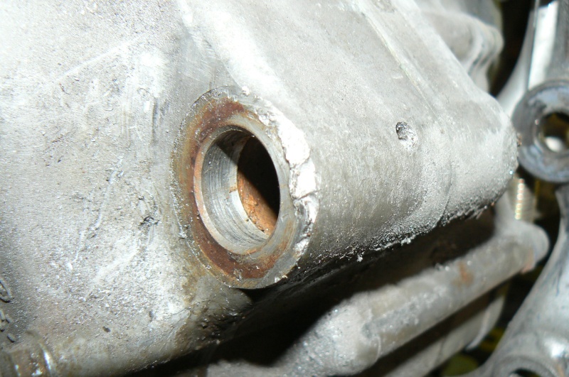

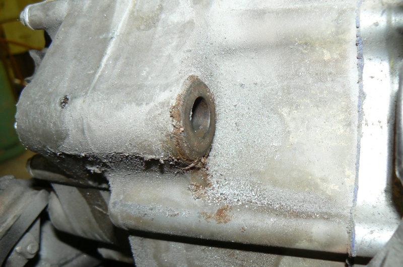

MessageSujet: massacre à la meuleuse   Ven 24 Mai - 14:29
mon axe de bras oscillant étant bloqué(impossible de le faire tourner encore moins de le sortir en tapant dessus) , j'ai percé un trou dans le carter moteur (là ou passe l'axe de BO) et injecté du dégrippant.
une semaine après, l'action du dégrippant m'a permis de faire tourner l'axe, avec une rallonge d'un mètre tout de même. seulement l'entretoise gauche situé dans le carter moteur tourne avec l'axe.
je n'ai pas eu d'autres solutions que de découper le bras oscillant et l'axe à la meuleuse.
