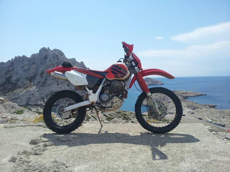

Encore en panne!
La même panne, coupure moteur... heureusement, je n'étais pas encore arrivé sur les pistes.
Réussi à la redémarrer 3 fois, mais fais à peine 30m...
Cette fois, j'attends l'assistance!
http://balades.fleepee.pagesperso-orange.fr/index.html
FleePee
Nombre de messages : 550
Localisation : Marseille
Date d'inscription : 04/10/2013
MessageSujet: Re: Le Petit FleePee Illustré...   Mar 17 Juin - 11:30
J'étais content, il avait bien plu la veille donc les collines allaient être moins sèches et je pouvais tester si mes actions précédentes (nettoyage carbu, filtre et durite neufs) avaient été efficaces.
Cette fois-ci, je n'ai pas atteint les pistes et tant mieux dans un certains sens.
Comme précédemment, ça ratatouille un peu, puis coupe complètement.
Je la redémarre 3 fois, les deux premières ça tient une seconde et demi sans tourner rond, la troisième, le ralenti est OK, je passe la première et fais deux mètres avant que le moteur ne coupe net...
Un mécano en (gros) scoot et 3 sportives affûtées dans le garage, s'arrête à mes côtés, c'est à dire sur la bande d'arrêt d'urgence de la bretelle d'autoroute entre Aubagne et Gémenos.
Je vidange la cuve, il y a du jus dedans, la mise à l'air libre du réservoir est... libre.
Enfin, ce n'est tout de même pas comme à travers une paille; c'est normal qu'il y est une petite résistance ou ça doit être libre-libre?
Il veut me pousser jusqu'au rond point en bout de bretelle à un kilomètre de là, mais je le remercie, c'est en pente et ça va aller.
De tous les deux roues qui sont passés, il est le seul à s'être arrêté, merci à lui!!
Il me parle de l'assistance de l'assurance... c'est vrai que j'en ai une!
Je n'ai pas le réflexe; je me voyais au pire appeler Jean-ba et sa remorque pour venir me chercher, si dispo pour le faire...
Je me cale donc à l'ombre, il fait chaud et je goutte à goutte...
Je re-vidange la cuve; il y a toujours du jus.
Elle démarre... le temps de me ré-équiper, je la laisse tourner au ralenti, fais 30 mètres jusqu'au giratoire et... coupure!
Je reviens à l'ombre, appelle l'assistance et une heure plus tard, la moto est chargée...
Je me fais poser chez le carrossier de ma rue, qui gentiment tamponne la prise en charge de l'assistance, démarre le XR, qui coupe à 30 mètres de mon garage, soit 200 mètres plus loin...
Je n'ai plus qu'à tout redémonter, ça commence à me saouler!!
A priori pas de prise d'air sur la pipe ou le manchon de la boîte à air, je vais revérifier le coupe-circuit... j'espère que ce n'est qu'un soucis de carburation...

T'as vérifié la connection antiparasite/cable? j'ai eu ce problème une fois et c'est chiant...quand tu es à l'arret c'était OK, en mouvement ça coupait...
http://www.destinationraid.fr/
Nombre de messages : 1509
MessageSujet: Re: Le Petit FleePee Illustré...   Mar 17 Juin - 15:51
Fleepee,
Sur le tuyau de mise à l'air tu n'aurais pas monté un petit clapet anti retour,il y a un sens pour le monter.
Quand tu souffle dans le tuyau noir qui est tj fixer au bouchon,cela doit être bien libre
Pour l'essai tu peux retiré le tuyau noir qui arrive au bouchon de réservoir et tu verra tout de suite si cela fonctionne.
Quand tu la laisse tourner au ralenti pendant un certain temps 10 min,elle ce coupe aussi?
Ricou  Very Happy

J'ai eu le temps de faire plein de choses...
Je n'ai pas de clapet anti-retour supplémentaire; il y a une valve dans le bouchon qui gère et qui a l'air de bien fonctionner.  D'où la résistance ressentie.
J'ai tout bien nettoyé!
J'ai sorti le réservoir pour vérifier le robinet et ses tamis internes. OK. J'ai tout bien nettoyé!
J'ai sorti le carbu pour vérifier les gicleurs, pointeau et aiguille. OK. J'ai tout bien nettoyé!
J'ai sorti la bougie et la bobine d'allumage.
Bougie un peu noire, un p'tit quart de tour sur la vis de richesse.
Gaine du fil de bougie percée, je le savais, mais les fils ne sont pas coupés, je remets un coup de scotch US en attendant mieux...
D'ailleurs, ça se remplace seul ou avec la bobine obligatoirement? ça m'a l'air bien moulé tout ça...
Je brosse les contacts de la bobine et la bougie et remonte.
Je sors le multimétre pour tester le coupe-circuit...
Le(s) propriétaire(s) précédent(s) ont taillé à la hache dans le faisceau: il y a deux cosses pour le coupe circuit dans une gaine de chambre à air. Quand je retire la gaine, une des cosses est débranchée...
Alors, est-ce que c'est en tirant sur la gaine que j'ai débranché?
Est-ce que c'est quand j'ai sorti la plaque phare pour la peindre?
Quand j'ai remplacé les câbles de décompresseur et d'embrayage?
Toujours est-il que le XR a pété après remontage...
Le moteur tourne comme une horloge.
Mais 10 mn, je n'ai pas pu tester: vu que je suis dans un box dans une cour qui résonne, je ne peux pas imposer ça trop longtemps aux voisins.
Et vu l'orage de grêle et les trombes d'eau qui sont tombées alors que je finissais de tout remonter à la frontale tellement le ciel était noir, ben... je ne suis pas parti rouler pour tester...
Il serait assez plausible que ce ne soit qu'une histoire de contact au niveau de ces cosses du coupe circuit...
Et avec les vibrations et les secousses, brooooooo...
Et puis à force de la secouer à coup de kick, VROOOAAAARRRRR! po,po,po,po,po,po,po,po,po,po,po...
Je vous dirai demain! lol!

Bon alors, le bilan de mes interventions vous voulez avoir?!!
Et bien, après 45 bornes dans la jungle urbaine pour faire quelques courses et finalement arriver dans la banlieue morose de Marseille, tutto va bene!!!
 Cool
Elle démarre même mieux qu'avant, peut-être est-ce dû au nettoyage des contacts oxydés entre la bobine et le cadre...
La banlieue marseillaise, c'est vraiment terrible!
Je suis (très très) content, j'espère rouler sans l'appréhension de la panne d'ici très vite!!
Et accessoirement, que c'était bien cette histoire de cosses du coupe-circuit qui m'a niqué deux sorties... sinon je vais déprimer!
En attendant, suis happy!!!!! lol!

130 km, dont, à la louche, les 3/4 de pistes, et pas un soucis!!!
Bien au contraire! Wink
Que du bonheur ce XR...  Cool
De l'avoir dépiauté, tout marche mieux!
Ou alors ce n'est qu'une illusion paske chuis happy...
Sauf la fourche, va falloir que je la vidange, j'hésite aussi à changer les ressorts...
Öhlins à 110 euros ou Eibach à 90 euros port compris...
Pour 20 euros de plus, les Öhlins sont tentants...
