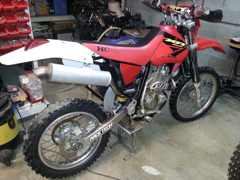

Allez, je ne me braque pas et j'accepte la critique. Et je m'excuse d'avance pour ma remarque sur les anciens!
J'ai bricolé ça, mais j'ai peur que la sortie soit un peu étroite du coup, qu'en pensez vous?

C'est vrai qu'à voir le réducteur de Roro, je me suis dit "c'est un peu léger", mais il faut admettre que l'intension est bonne...
donc 1-1, balle au centre!
Pour moi, la référence, c'est le sonomètre de la FFM...ou le silencieux maison de Tutuf, qui est dans les normes.
Les premières pierres sont à jeter sur CRD ou FMF (et les autres) qui vendent des merdes (pardon, ça m'a échappé) non homologués pour des bécanes d'enduro...après, chacun doit faire son choix et agir en conséquence...
Roro, peux-tu nous donner les cotes de ton réducteur, pour les comparer à celles du silencieux d'origine ou celui de Tutuf ou JP?

Mon petit reducteur fait 39 de diamètre (le diamètre de la sortie du CRD quoi) et la sortie d'echappement faisait 8mm sur la photo; je l'ai monté a 13mm car sinon la moto ne tournais pas bien.

a je vois que tu commence a ecouter les anciens
c et dur a rentree mais on y arrive
tu et sur la bonne voie avec t on reducteur
8 mm c et clair que c etait pas assez 13 mm sa doit corespondre a la chicane d origine
moi je tenterais 16 MM au dessus je pense que tu sera trop bruillant

Je reviens tout juste d'un petit essais routier, c'est parfait meme avec 13mm, le son que j'entends quand je roule ne viens plus du pot mais de la boite a air, c'est un régal. Elle tiens le ralenti nickel, est même un peu plus souple j'ai l'impression
Une toute petite interogation tout de même, la moto ne risque pas de chauffer plus?

Effectivement, 8 mm ça fait vraiment pas beaucoup !!!
13 mm c'est dans les cotes de la sortie d'origine.
La partie terminale de mon silencieux fait 25 mm cote intérieure et est coudée.
Ainsi équipée, la moto passe sans soucis au sonomètre de la FFM.
Un autre point important à surveiller vis à vis du bruit, c'est aussi d'entretenir régulièrement son silencieux, donc de changer sa laine de roche avant qu'elle ne soit complétement détériorée, sinon, même avec un petit trou en sortie, ça fait du bruit.

beau boulot roro
13mm de diam sa fait vraiment pas beaucoup
j ai mesuré le diam de mon pot(spes)la sortie fait 26 mm.

26 mm, oui, mais avec des chicanes?
J'ai un silencieux comme Roro (Absolute Power): c'est un tube percé entouré de laine et sortie de 40 mm  affraid . Très bon rendement, mais bruit assourdissant.
Sur mon CRD Absolute performance, il y a une chicane, et le bruit se rapproche de l'origine...

Le mien faisait 29mm a la sortie, 40 ça doit etre enorme....
En 13 c'est vrai que c'est petit, mais très silencieux. Alors si ça ne pose aucun problème mecanique je le garderais comme ça Smile

le pot crd n a pas vraiment de chicane
il y a une grille centrale ronde qui doit faire 40 MM qui traverse de part en part
au milieu de cette grille il y a une autre grille qui tourne en spirale d un bout a l autre c et elle qui guide les gaz et reduit le bruit
mais bon le crd et tres bruyant
verifie que l interieur du pot n et pas etait vider et que les gaz sont bien guider par cette grille
comme je t avais preciser le bruit ne sert a rien si ce n et une gene la ou on passe
si 13MM te va bien laisse la comme sa avec le pot d origine qui a des chicane c et le meme diametre
donc pour moi aucun risque pour le moteur
