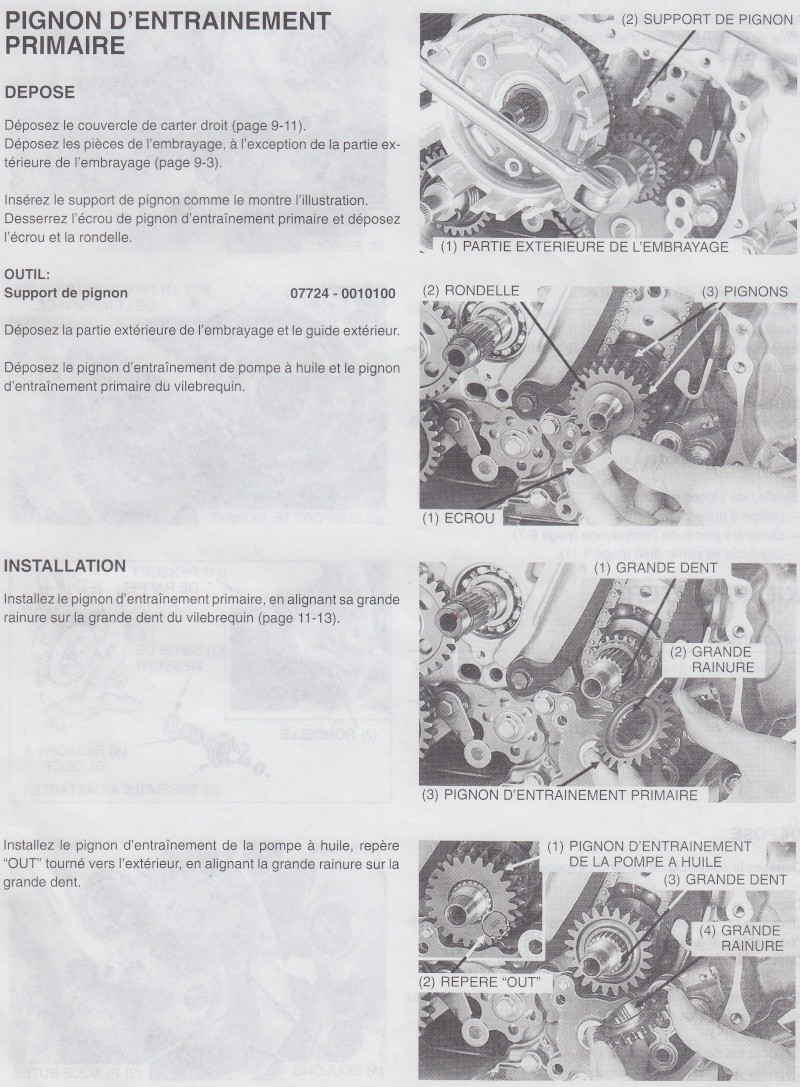

Le tendeur tu n'es pas obligé de le changer,mais comme parfois il y a eu des faiblesse de ce côté là,maintenant c'est peut être la cause de la casse de ta chaine de distri????
Les patins de chaine de distri c'est la même chose,tu peux les changer mais pas obligé.
Mais je changerais le petit pignons de chaine de distri qui est sur le vilbrequin,en général il s'use plus vite par rapport à celui de l'ACC.
Pour le démontage du carter d'embrayage,faire la vidange d'huile moteur,enlever le repose pied,la pédale de frein AR,le kick,le câble d'embrayage,le couvercle et filtre à huile,
les 2 durites d'huile,le petit couvercle d'embrayage,le grand carter d'embrayage,l'embrayage complet et éventuellement la pompe à huile pour être plus tranquille.
L'idéal est de faire des photos de +- chaque étapes,si tu a des questions les réponses vont suivre sans problème.

MessageSujet: Re: Rupture de chaîne de distibution : CRAC !!!   Dim 11 Mai - 21:58
JP,
Voila pour la fabrication de ton petit outil  Suspect
Les roulements de L'ACC ne ce change pas il baigne constamment dans l'huile,sauf si un jour tu roule sans huile et que tu serre le moteur,là c'est le cas extrême.
Ces roulement ne sont pas sujet à d'énorme contrainte,pas comme les roulements de roue.
je pense aussi que quand tu commande un tendeur de chaine de distri,le petit outil est fourni avec.
Tu peux aussi le faire avec un tournevis,mais c'est un peu plus difficile.
