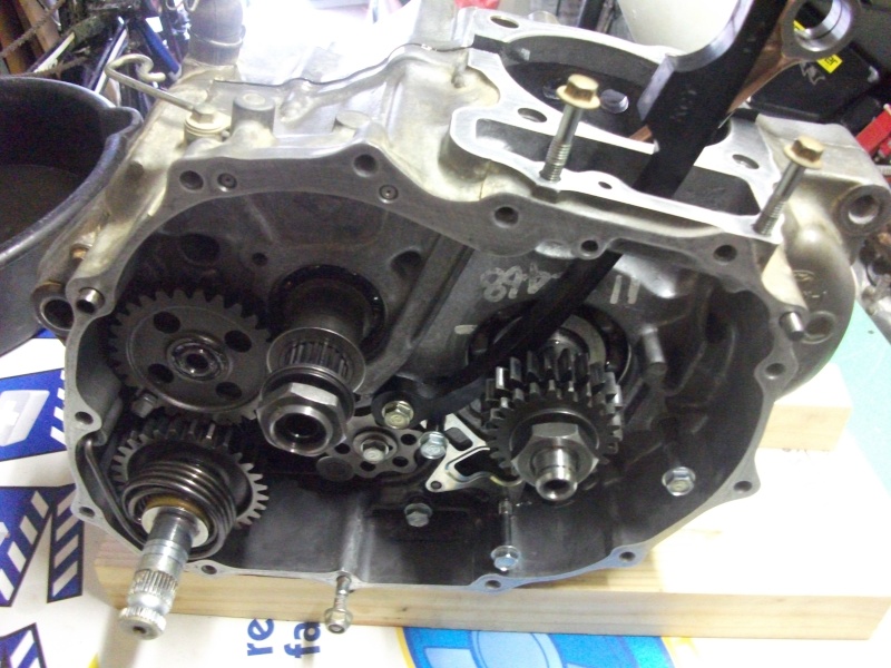

j'ai profité d'un peu de temps libre pour finir le démontage du 400, j'ai investi dans un extracteur de volant M20 x 1,5 évidé pour la dépose du volant. j'ai récupéré un pignon de vilebrequin de honda pour bloquer les pignons du vilebrequin et de l'embrayage et ainsi débloquer l'écrou du vilebrequin (côté droit), pour me faciliter la tache, j'ai remonté le bas moteur dans le cadre.
j'ai fabriqué un bloque noix d'embrayage pour débloquer son écrou
ouverture des carters
les pignons de boite qui me semble en bon état
les morceaux de piston dans le bas du carter
