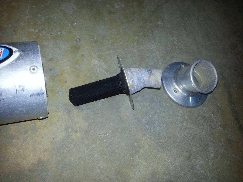

J'en ai aussi profité par faire une radioscopie du silencieux bruyant YOSHIMURA  lol!
Le coude ressemble un peu à la première génération d'ARROW (que j'avais sur ma première 400). Il va en s'évasant puis se resserre pour finir dans le tube "mitraillette". La longueur de cette partie est relativement courte (environ 300 mm) par rapport au mien (400 mm).
Cette forme rappelle un peu les silencieux qu'on appelait "mégaphone", censés apporter un meilleur remplissage à haut régime.
J'avais copié ce système pour faire une réplique pour équiper le 350XR-83 que j'avais. Mais sur celui que je me suis fait pour le 400 (car le ARROW inox n'est plus disponible) je suis resté à diamètre constant. Et ça marche pas plus mal !!
Et la petite réduction / sourdine pour essayer d'échapper aux foudres de la maréchaussée.  lol!
Mais ça suffira pas  geek
