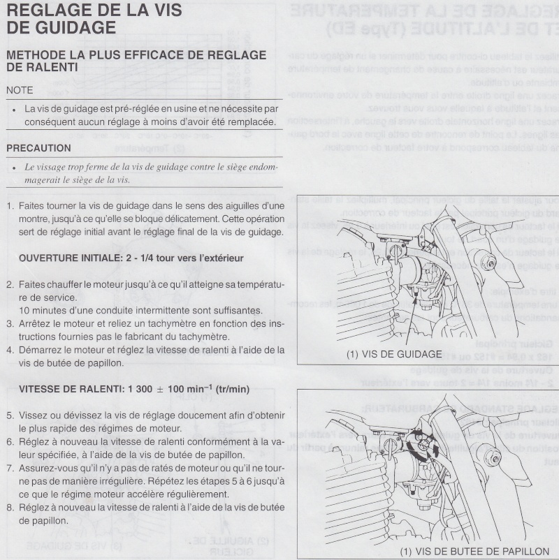

Nombre de messages : 1569
MessageSujet: Re: Réglages carburation   Sam 27 Déc - 11:13
Tjs les mêmes questions qui reviennent...enfin c'est Noel...
sur une XR il y a pas lieu de modifier / adapter les réglages hors mis la vis de richesse d'un poil...
résumé:
si ouverture du boitier et échappement plus libre = + d'air = appauvrissement = besoin d'enrichir
+ 2 pts en ralenti et + 5 pts en principal et ca va très bien
hiver :
densité de l'air plus importante qu'en été (en fait c'est en fct de la température de l'air)
donc plus d'air = appauvrissement = besoin d'enrichir
MAIS c'est minime et ca se limite à la vis de richesse, desserrer d'un 1/4 de tour ou 1/2 tour suffit si bien réglé
moteur chaud !!! on remonte le ralenti a une valeur plus élevé (env 1800 tr) et on visse (appauvrir) ou dévisse (enrichir) la vis de richesse
et on trouve le moment ou le moteur tourne le plus vite et rond.
Puis on resserre d'un 1/8 de tour. On remets le ralenti à la valeur normale.
On vérifie à la poignée de gaz une bonne prise de gaz (pas de trou ou hésitation)
voilà
