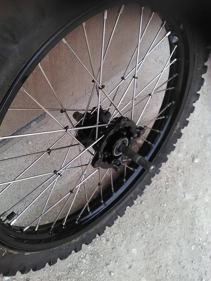

Bonsoir j'ai une nouvelle paire de jantes pour la 400 xr.
J'avais cette paire qui trainait au grenier, je leur ai redonné une jeunesse.
Peinture époxy cuite du cerclage et des moyeux.
Nouveaux roulements.
Nouveaux rayons.

super boulot, tu fais le rayonnage toi même?

Pour le rayonnage je démonte et je remonte les rayons moi-même puis je les vis un peu. Mais c'est un garagiste qui me fait la tension et l'équilibrage. Je compte acheter une equilibreuse pour essayer de faire la tension et l'équilibrage moi-même la prochaine fois

Salut tom , ça rend bien cette epoxy noir , j'avait penser à un truc dans le genre pour refaire les jantes un peux vieillissantes ... Grâce à tes photos on peut voir que s'est nickel ...
Y te servent à quoi les ptits colliers plastiques sur tes rayons ?
Ta pas penser à mettre des couvre rayons rouge ?

Les colliers, ça aide à éviter que les rayons de desserre.
Pour les couvre rayons j'avais envisagé d'en mettre mais j'ai peur que sa face trop kéké a mon gout .

les colliers ne vont pas empêcher tes rayons de se desserrer!
pense a enlever la peinture au niveau du porte couronne et porte disque de tes moyeux il y a un risque que ça se desserre.
Nombre de messages : 672
MessageSujet: Re: Nouvelle jantes   Dim 31 Juil - 18:01
Les colliers n'aident pas à ce que les rayons soient serrés mais
ils évitent tout rayon baladeur cassé ou desserré de détruire
ceux qui se trouvent autour.

D'accord merci monosapiens j'ai du mal comprendre le gars qui ma dit d'en mettre .

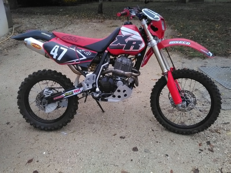

Petites photos des jantes montées sur la 400.

Ya rien à dire! Sauf que ton 400 est un des plus beaux de j'ai eu l'occasion de voir ...
Bravo 👏, quoi dire de plus... What else !

Tu n'as pas trouvé de protections de cadre?

Si c'est celle en aluminium que l'on voit de marque crd, pour la partie du cadre qui remonte j'ai mie du grip de skateboard. J'ai des protections en plastique qui remonte qui remonte jusqu'en haut mais c'est pas très esthétique je trouve.

C'est vrai que les CRD sont un peu justes en hauteur..

Oui ils sont un peu justes, c'est pour ça que j'ai mis sur la partie il n'y a pas de protection une couche de grip de skateboard. Les crd niveau esthétique rende super bien avec leurs couleur .
