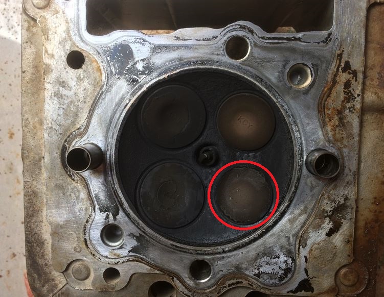

A priori ton arbre à cames est marqué (perte de matière laissant apparaître un décrochement sur le lobe, à l'endroit où le basculeur ne frotte pas)
Mais il y a aussi une soupape d'échappement qui me semble douteuse. Peut être est-ce simplement de la calamine, mais je vérifierais bien son étanchéité.
et là, si effectivement tu as un défaut d'étanchéité sur une soupape, un bruit peut très bien de ça.

Salut super merci les mec. Effectivement il y'a un lobe sur lequel il y a un décrochement bien marqué (environ 1mm), il y'a aussi un basculeur ou deux qui sont usée bizarrement. Donc je vais surement penchez vers ce changement d'AAC et de basculeur.
Sinon pour la soupape je vais essayer de regarder cela de plus prêt mais je n'ai pas de'outil pour compresser les ressorts et du coup je ne sais pas comment la démonter. Est qu'il y'a un moyen pour vérifier sont étanchéité ?

Du coup la petite histoire continue, je vais donc m'occuper de l'étanchéité ce week end plus les soupape grâce à EDN. La soupape qui paraissait abimé ne l'ai pas.
Elle est comme les autre avec un peu plus de calamine, donc logiquement se devrai être bon. Pour le cylindre idem j'ai mis le nez ou plutôt les doigt à l'intérieur mais je ne constate aucune marque importante. Le cylindre est bien lisse. Et pour les portées de l'AAC j'y ai déjà mis un peu de papier de verre car effectivement cela accrocher par endroit. Je n'ose pas en faire plus car je ne veut pas trop non plus en enlever.
Donc je suis toujours dans mon optique de changer seulement l'AAC et Les basculeur abimé avec leur axe, plus les roulement de l'AAC.
