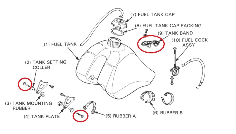

1er constats
- le montage du réservoir est identique au 400 XR. Posé sur l'épine dorsale, 1 vis de chaque côté dans les silent-blocs à l'avant, une sangle caoutchouc à l'arrière (la même que le 400).
- la vis coté gauche se démonte avec une clé de 8, et coté droit avec une clé de 10. Il faudra remettre de l'ordre la-dedans.
- la sangle caoutchouc est cassée et n'assure plus sa fonction --> à commander

Et quelques achats chez Honda:
la sangle de maintien du réservoir et les vis de fixation avant.
les caoutchoucs de protection des têtes de vis pour ne pas abîmer les câbles de gaz et le circuit électrique.
la patte de fixation du câble de lève soupape
et le caoutchouc pour le logement du téton du cache latéral droit
+ des poignées neuves, 1 gripster pour la roue avant, des soufflets de fourche rouges.
