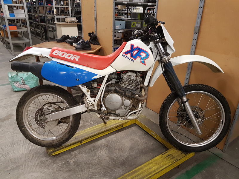

Comme promis,
avant de commencer à modifier la grosse,
je suis allé peser le 400 et le 600, histoire de comparer.
La pesée s'est faite en condition de marche, réservoir d'essence plein.
POUR LE 400 XR (le mien)
Ce qui à été démonté par rapport à une machine strictement d'origine :
- les clignotants.
- le support de plaque d'immatriculation avec son éclairage.
- le contacteur de frein arrière.
- le klaxon.
- la plaque phare d'origine avec son optique en verre.
- le compteur d'origine avec son câble et son entraîneur.
- le silencieux en acier.
- le protège carter inférieur en tube d'aluminium.
Ce qui a été monté en remplacement :
- une plaque phare copie de XR US avec optique en plastique.
- un compteur VTT et une entretoise aluminium remplaçant l'entraîneur de compteur.
- un silencieux avec un corps en aluminium "home made".
- un sabot moteur enveloppant en aluminium.
Capacité réservoir 400 XR = 9,5 litres soit 7,125 kg
La balance donne
HONDA annonce 121 kg à sec --> sans huile dans le moteur, ni dans la fourche et l'amortisseur, et avec des chambres à air de 1,5 mm d'épaisseur (pas de la renforcée).
Mais on peut dire que ce n'est quand même pas trop loin de la vérité.

Dans la configuration actuelle,
POUR LE 600 XR
équipé de :
- son énoooooorme silencieux en acier.
- son compteur d'origine avec câble et entraîneur.
- sa plaque phare UFO.
Capacité réservoir 600 XR = 10,0 litres soit 7,500 kg
la balance donne
Je pense pouvoir gagner assez facilement 3,0 kg entre le silencieux et le compteur VTT, ce qui réduirait l'écart entre les deux (à capacité de réservoir équivalente) à moins de 4,0 kg.

Les modifications ont commencé.
Démontage du compteur.
Poids = 1,045 kg
Le compteur VTT avec son support et son câble c'est 45 grammes,
donc 1,000 kg de gagné.
Fab va être obligé de refaire une soustraction, opération très délicate pour lui d'après ce que j'ai constaté.  lol!
L'entretoise de remplacement de l'entraîneur du compteur est prête, encore 10 grammes de gagné.
Démontage du silencieux pour prendre les cotes.
En haut le 600,
en bas le 400
Le 600 fait plus mastoc mais à la pesée il ne fait que 3,350 kg.
Je pense pouvoir gagner 1,500 kg avec un corps en alu, tout en étant aussi silencieux.

MessageSujet: Re: Mes XR bis - le modèle mythique : 600 XR   Sam 6 Jan - 0:06
Stéphane a écrit:
Si ce n'est pas trop te demander, où (et DMC ne compte pas Laughing ) a tu trouvé ton entretoise de compteur, j'en cherche une depuis un moment et impossible d'en trouver.
Sinon belle moto la XR et de mémoire si le pilote à la corpulence d'une armoire Normande pour la tenir, il y a moyen de faire de belle performance.
Mon entretoise de compteur, je l'ai trouvé dans une barre d'alu de diamètre 50.
Et j'ai la chance d'avoir un de mes fournisseurs qui me laisse utiliser son tour.
Pour le 400, il y a une version un peu plus simple que j'avais fait pour l'gamin à partir d'une qu'il avait acheté dans le commerce et qui ne se montait pas.
