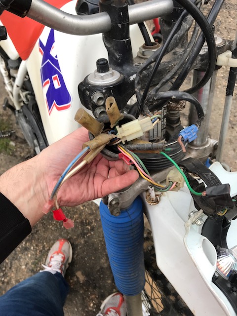

en attendant je vais déja y remettre un phare et revoir ce faisceau galère d ailleurs si quelqu un peu m aider plan électrique ou autre pour identifier quel fils pour quelle option ( klaxon, feu de position, plein phare, )

j'ai la même...alors après demain je te fais une photo du faisceau avant et un scan du circuit

pour le schéma de cablage, fait rech schéma sur le forum...
ensuite tu ce lien très utile pour y voir plus clair...
http://restorefour.jpcor.fr/f/elec.htm
bon voilà

merci j ai pu rebrancher mon phare et le kalxon
