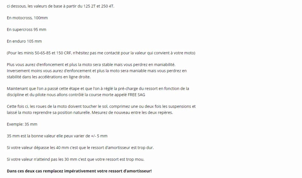

Voir le lien
http://www.traxxcontrol.com/?page_id=18

Nombre de messages : 3836
MessageSujet: Re: identifier un ressort d'amortisseur    Lun 16 Juil - 0:28
Y a un truc que j'ai du mal à comprendre, si le ressort est mou, cela doit s'enfoncer plus et pas moins ?? scratch scratch scratch
C'est pas faux.
Je pense qu'il y a une erreur sur le site.
Peut être due à une traduction foireuse.
