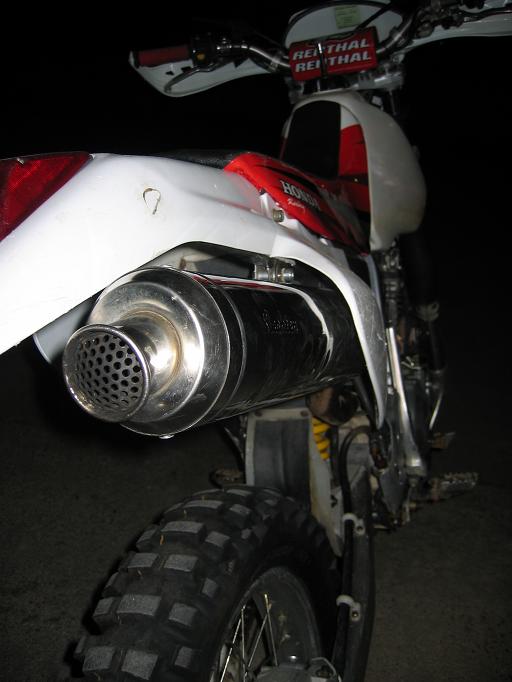

Je ne résiste pas à l'envie de vous le montrer, je le l'ai reçu hier, monté et essayé aujourd'hui :
http://cgi.ebay.fr/Silencieux-inox-400-xr-honda_W0QQitemZ260373325970QQcmdZViewItemQQimsxZ20090308?IMSfp=TL090308207001r23331
Il est en nettement meilleur état que ce dont il a l'air sur la photo, aisément décabossable et en tous cas rien d'irréparable surtout à ce prix là cheers cheers cheers
Je l'ai re-démonté le temps de faire le nécessaire et d'y trouver un collier adéquate. C'est un SPES (à l'origine ça se nommait Slechten), moins bruyant que l'origine (mais toujours trop à mon gout) mais surtout beaucoup plus léger.
Photo dès que remis en état et monté sur l'XR

La photo sur e-bay n'était pas très avantageuse Evil or Very Mad ... C'est vrai j'ai pris un risque mais à la réception du colis, bonne surprise cheers , voici ce que donnait le silencieux vu sous un autre angle :
Hé, ça rigole beaucoup moins là, hein ??? (surtout mon épouse lorsque a vu ça dans le salon gluuupssss pale pale pale )

Puis hier, après avoir dépouillé le silencieux de sa sortie, de sa laine, m'être prostitué à la DDE locale pour trouver un tube de diamètre et section appropriée pouvant faire office de "tas" de carrossier, une petite viste chez mon copino Alain pour abuser de son établi et son étau et surtout de ses compétences en débosselage, une grosse heure de boulot, tranquille, et voilà le résultat :
Nombre de messages: 1363
Age: 43
Localisation: BEZIERS
Date d'inscription: 17/08/2008
MessageSujet: Re: ligne d'echappement xr 400   Jeu 26 Mar 2009 - 21:58
kapouka a écrit:
... vu que tu le cabosseras à nouveau très rapidement clown
ça c'est pas vraiment faux !!! Laughing Laughing Laughing Mais j'assume...
Mais bref je continue, bande de jalouses Embarassed !!!
Donc ce soir, après ma dure journée de labeur :
Et alors elle est où la bobosse, hein ???
Age: 43
MessageSujet: Re: ligne d'echappement xr 400   Jeu 26 Mar 2009 - 22:10
Donc récapitulons :
30,60 euros de silencieux inox
10,10 euros de frais de port
un soupçon de chance Rolling Eyes
deux petites heures de travail (démontage, débosselage, remontage...)
Et un résultat extrèmement satisfaisant esthétiquement parlant je veux dire, car pour le reste je n'ai pas essayé en dehors du ralenti et de deux ou trois coups de gaz ("pet d'lapin" qu'on dit albino ) ... Ceci dit, rien qu'au niveau sonore, je suis largement en dessous de ce que l'origine faisait subir à mes pauvres tympans. Sleep
Bon j'avoue, le hic c'est qu'il n'y avait pas de collier Mad et que celui d'origine est trop large, donc je vais rajouter 10 euros de collier, pour un pot 100 % inox qui au final a très peu servi, fabrication Belge plutôt qualitative (ex-SPES) et parfaitement adapté au 400 XR.
Je crois que pour une cinquantaine d'euros, l'affaire n'était pas si mauvaise, non ??? tongue
Dans quelques jours, je vous donne les mesures du silencieux d'origine (sans chicane) au sonomètre et les mesures de celui-ci, juste pour avoir une idée...
