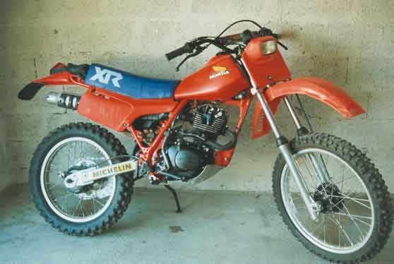

Pour répondre à Tutuf, la première photo devrait être un 500 XR R d'environ 1982, et la seconde un 350 XR d'environ 1984.
c'était la belle époque des XR …
Moi j'avais celle-là :
