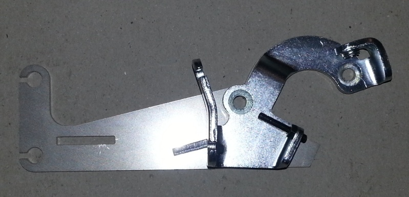

MessageSujet: Re: Mes XR   Ven 14 Déc - 19:17
Découpe laser reçue.
A comparer avec l'origine :
(ben zut, y a plus une photo qui passe !!!!! - Help Help Mister le modérateur)
Il faut se pencher maintenant sur le pliage

Petit contrôle de la platine modifiée par rapport à celle d'origine
C'est pas mal !!!!
La pièce avant pliage. La Petite pièce est un gousset pour rigidifier la platine au niveau du pliage près de la fixation des câbles.
Il sera soudé après pliage et prendra place dans la forme rectangulaire prévue à cet effet.
Il m'est en effet impossible de reproduire (pour par cher) le gousset fait à la presse sur la platine d'origine.

Un petit montage que je vais essayer de réaliser cet après-midi pour réaliser le soyage (pli / contre-pli) de la platine.
C'est le seul point un peu sensible pour le pliage de cette pièce.
