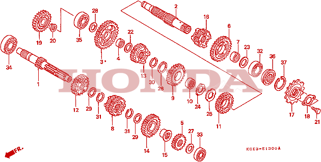

c'est de ce joint que vous parlez?
Piece 36: JOINT D'ETANCHEITE D'HUILE, 21.5X32X3.5(ARAI)
4,49 euros chez bikeparts
J'ai regardé pour une XR 250 de 96 car je sais plus trop l'année de la tienne...
Sinon ça fait bien plaisir de te voir ici...
Source: http://www.bike-parts.fr

Ok, je crois bien que c'est du même joint spy qu'on parle, sauf que j'ai la pièce à remonter et que en coupe, monté, ça doit ressembler à ça ! (si j'ai réussi à insérer mon image correctement)... le joint est la partie hachurée, la partie gauche c'est ce qu'il y a dans le carter... vous voyez la petite jupe bien emmerdante qui m'oblige à ouvrir le carter ... et donc tout le moteur ?
MessageSujet: Re: Pare Huile sortie de Boite...   Mar 12 Juin - 12:29
Je n'ai jamais vu un épaulement sur un joint spy. La solution est dans les posts précédents.

Je déterre le Post concernant le changement de spy d'axe de sortie de boite.
J'ai acheté le spy Honda pour mon XR250R de 1993 et en effet comme l'indiquait MadaTracks a l'époque, je joint spy présente 4 épaulements coté roulement. Donc je ne vois pas comment mettre en place le spy de sortie de boites sans ouvrir le carter.
http://www.capitalhondacentre.com/Products/PART-32-OIL-SEAL--20X36X8-%28NOK%29__91201KK1641.aspx
Pour un Spy a 5€ cela fait chère l'intervention. D'après mes recherches la référence de Spy : 91201-KK1-641 concerne tous les XR250R de 87 a 95 ainsi que les 250XLR.
Je suppose que les possesseurs XR250R du forum ont du connaitre ce petit souci, j'aimerais bien trouver une méthode qui m'évite de sortir le moteur.
D'avance merci. Pierrot8.6
