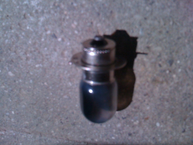

salut a tous!!!
alors voila, je me suis lancé dans la révision complète de la XR qui n'avait pas été refaite depuis la préparation du touquet 2008...je vous rassure tout de suite en vous disant que la XR n'a pas servie en 2008!!!
donc voila,j'ai déjà changé roulement de roue, filtre vidange, changement de la laine de roche (au touquet j'etait passé juste a 94 db: sachant que la limite se trouve a 92 avec 2 points de tolérance) vérification du papillon starter, purge des freins.
Il me reste a faire les joints spi...quand je serais motivé, axe de bras oscillant a graisser...il est bloqué et je le badigeonne régulièrement au WD 40...a faire aussi quand je serais motivé, réglage de l'amorto et des suspat. , et une ampoule de phare avant a changé...et c'est la qu'est l'os...
je me suis renseigné un peu partout pour trouver une ampoule de rechange et en dernier recours je fais appel a vos services: je met des photos et si quelqu'un peut m'aider!! c'est du 12V35W

MessageSujet: Re: ampoule US introuvable   Sam 2 Mai - 21:17
bonsoir patron
désolé j'ai jamais vu une ampoule comme ça....
pour l'éclairage ça dépend si tu roules souvent la nuit ou pas
mais c'est vrai que tu peux monter en watt dans certaine limite
il y a aussi le feux stop qui va consommer du courant
je roule peu la nuit j'ai 2x 35 w (code+phare séparés) sur une plaque phare adaptable + feux arr, feux stop, éclairage de plaque et ça marche
pour mettre 70w fait petit essai en surveillant la t° des fils et des connections en accelerant à différents régimes - si c'est trop chaud arretes tout

MessageSujet: Re: ampoule US introuvable   Dim 3 Mai - 22:54
Patron
J'ai la m^me ampoule, ça se trouve sur les quads et scooters en 35W j'en ai m^me une à 2 filaments;
Si tu viens en Creuze le 9 je t'en donnerai une , sinon, il faudra me le demander gentiment clown
MessageSujet: Re: ampoule US introuvable   Lun 4 Mai - 15:39
sur ma plaque phare US j'avais la même ampoule. une fois grillée je l'ai remplacée par une H4 à laquelle j'enlève la bague fixée sur le culot (3 points de soudure à faire sauter) ensuite je fixe l'ampoule directement avec du silicone sur l'optique. Facile à installer, idem pour changer l'ampoule
Des années que je tourne ainsi sans aucun soucis. Ce sera visible en Creuse !

MessageSujet: Re: ampoule US introuvable   Mar 5 Mai - 8:59
Salut Mat,
Tu ne viens pas faire un tour en Creuse ?? scratch
Bon, je t'envoie dès que possible une photo de mon montage, rien de compliqué en fait.

MessageSujet: Re: ampoule US introuvable   Mer 6 Mai - 14:57
PATRON !!
sur la photo tu vois les deux ampoules que j'ai trouvé.
Celle de gauche avec 1 filament et 1 plot de contact en 35 W, trouvé chez YAMAHA. Ampoule qui est montée sur les quads et scooters.
Celle de droite avec 2 filaments et 2 plots de contact en 2 fois 35 W, trouvé chez DAFY MOTO. Ampoule qui est montée sur les plaques phares enduro qu'ils vendent, un filament pour le code et l'autre pour le phare. J'ai même récupéré la douille en 2 plots.
Si tu ne trouves pas chez toi je peux t'aider et regarder ici et te l'envoyer.
35 W c'est bien pour le XR.
A +

MessageSujet: Re: ampoule US introuvable   Mer 6 Mai - 22:57
ouai 35 w c'est ce que j'avais et c'etait pas trop mal...
Merci pour le tuyau: a l'occasion je passerai chez yam!

MessageSujet: Re: ampoule US introuvable   Jeu 7 Mai - 10:01
je t'ai envoyé en e'mail les photos du montage. je n'ai pas viré la bague sur le culot sur cette ampoule et ça va aussi !
ciao, @+

MessageSujet: Re: ampoule US introuvable   Jeu 7 Mai - 13:43
MERCI !!!
ça a l'air une super bonne idée ce que tu as fais:mais le silicone ne fond pas? il est appliqué sur le verre de l'ampoule en fait?
Pour la "douille" tu as trouvé ça ou?
A la vue de mon agenda: je ferais le montage je sais pas quand...surement en Juin maintenant ...ma moto ne va plus sortir en Mai sauf pour le boulot!! snif Sad
