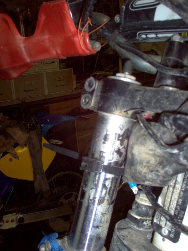

J'ai adapté aussi une autre plaque phare, il a fallut faire des fixation maison:
J'ai utilisé de plat en alu et des embases à visser ( si il y des électriciens ils savent!) ,ça sert à mettre des colsons et ils se fixent au mur par des pates à vis de plomberie , des vis à bois ou métaux à tete fraisée et en les retournant dans la partie filetée uns vis de 6 se met impeccable. J'avais déja monté la plaque du fiston sur la DTR et ça bouge pas!
